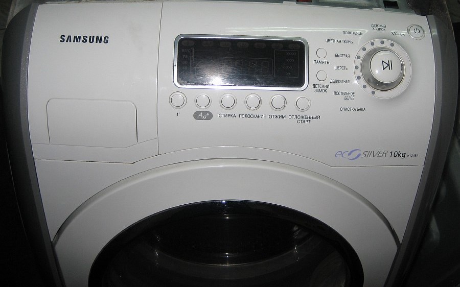

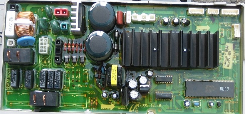

Машинка пришла с такой проблемой, как в теме. После вскрытия модуля увидел, что она здорово перегрета, что потекла заливка. Те места, где "кольца" пропаял, собрал и запустил. Машинка нормально прошла замок, заливку, нагрев, отключение ТЭНа простирала быструю стирку и должна была слить, не слила. Отдельно программы "слив" нет, только с полосканием. Поставил полоскание, тоже дошла до слива и стала, таймер идёт, реле щёлкает, но без слива и не выдаёт никакой ошибки. Подскажите, с какой ноги проца, через какой ключ идёт на включение насоса. Сам насос на столе работает. Может, у кого имеется кусок схемы. И ещё, вход в тест? Спасибо.

Rem49, а напряжение на насосе когда должен быть слив мерял?

Kaskad11, нет не мепял, я только его снял и проверил. Теперь всё буду делать завтра, спасибо.

Пока всё расковырял такая слякоть после перегрева. В итоге сигнала от процессора до буферного усилителя U5 нет. От U5 до реле RY7 и до насоса цепочка целая. В момент слива по времени напруга на насосе отсутствует, хоть сколько жди, но ошибку никакую не выдаёт ? Я так понимаю, что процессора с вшитой программой, найти невозможно или можно ? Может у кого имеются варианты и предложения ? Рушан Зафярович откликнись !

Rem49, а ТЭН не пробовал отключить?

Kaskad11, Я же писал, стирка работает с нагревом и прочее. ТЭН проверен мегометром, так что с тэном нормально.

В связи с отсутствием в наличии подобного модуля и сервисов по Samsung, вручил хозяину машинки модуль для поиска. Два с лишним дня псу под хвост, но отрицательный результат тоже результат. Хоть познакомился с такой машинкой. Тему закрываю.

Сообщение #13 От 15/08/2014 16:18 цитата
