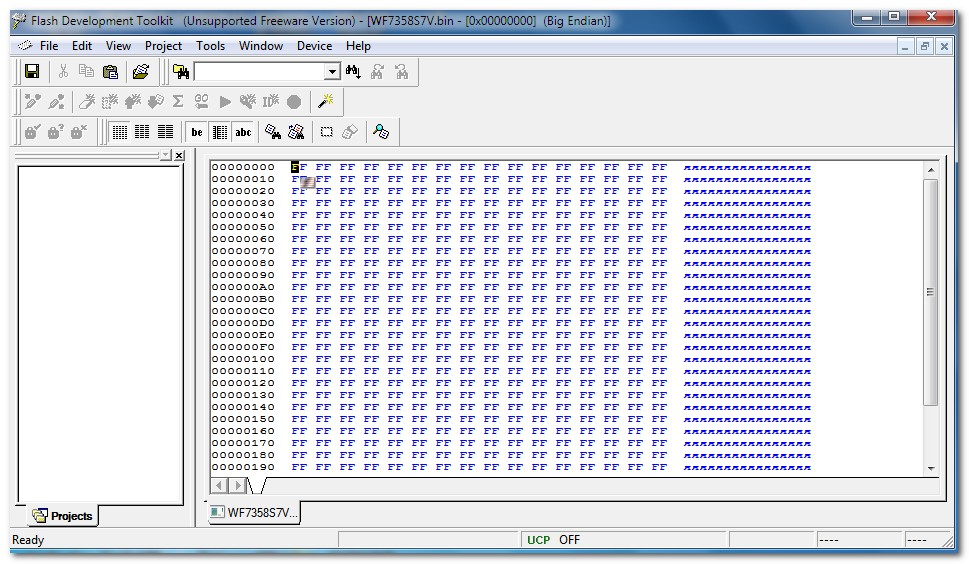

boroda06560
Сообщения: 212
boroda06560
Сообщение #4 От 10/09/2015 10:09 цитата
Микроска живая, читает, пишет нормально. Вот, слил дамп, может кто разберется в данных и прояснит суть проблемы. Я, к сожалению, не силен в их расшифровке, софта не имею, где и чего искать не знаю. Буду признателен за оказание помощи.
Сообщение #5 От 10/09/2015 11:51 цитата
boroda06560, заливай

boroda06560
Сообщения: 212
boroda06560
Сообщение #6 От 10/09/2015 13:49 цитата

Сообщение #8 От 18/09/2015 11:26 цитата
Виной всему оказалась полудохлая оптопара РС2 LTV814 . На 9-ю ногу процессора не приходил нормальный сигнал состояния сети ZERO CROSS. Как и предполагалось, ошибки 3E,4E и память тут не причем.
Тема закрыта, всем спасибо.
