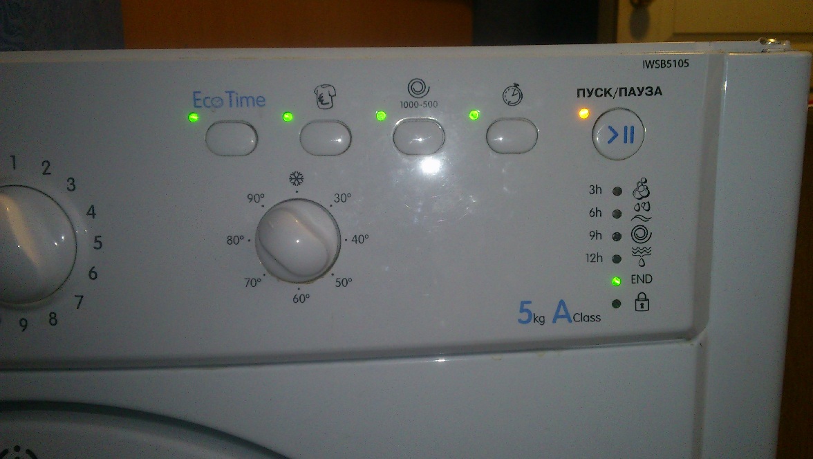

Всем добрый день!
Имется стиралка Indesit IWSB 5105.
S/N211150229*24629100600
Модуль аркадия.
Ведет себя после начала стирки так.
Все индикаторы в норме. Запускаем любой вид стирки. Сначала идет набор воды. Далее начинается вращение по часовой стрелке, пауза небольшая, против часовой, пауза, снова по часовой и пауза длинная (соответствуем паузе+время вращения против часовой стрелки) и вращения в обратную сторону нет. Делает три оборота в одну сторону с паузами и полностью зависает на пару минут. Потом снова начинает работу. При вращении барабана на тэн подается напржение 220В (только когда барабан вращается). Она снова может сделать такой же цикл и снова виснет.
Если выбираем программу отжим, то вкл помпа и кратковременно вращение в одну сторону, пауза, еще раз вращение+помпа, пауза и замирает вообще... постоит минуты 3, снова все повторяется.
Все узлы (движок, тахо, тэн, датчик тэна) проверено. Кондеры на модуле в норме.
P.S. делал сервисный тест. залив воды во все три камеры. Вращение один раз против часовой, потом по часовой, потом пауза 5 сек примерно и снова вращение в одну сторону. После включается слив помпы и помпа не выключается вообще. помогает при этом только выдергивание из розетки. Больше ни на что не реагирует. При этом мигают все индикаторы, которые на фото горят
на 18:44 перепаяны реле двигателя, ULN2003.. не помогло. Все тоже.
Где зарыта проблема? Кто сталкивался?
  DSC_0805.JPG  174.85 КБ  Скачано: 540 раз(а)

сделал сервисный тест. залив воды во все три камеры. Вращение один раз против часовой, потом по часовой, потом пауза 5 сек примерно и снова вращение в одну сторону. После включается слив помпы и помпа не выключается вообще. помогает при этом только выдергивание из розетки. Больше ни на что не реагирует. При этом мигают все индикаторы, которые на фото горят

Анатолий Мартынов писал:
... При этом мигают все индикаторы, которые на фото горят
Все, да не все. Один, всё таки, не мигает ! смех F - 01 - sub ... ???

Сообщение #8 От 26/01/2016 16:12 цитата
Процитирую:
Elektroservis55
Как говорил мой учитель- " Сегодня у тебя стало на одну извилину больше." А любителям постебатся, желаю чтоб в жизни у них все было хорошо.
Восстановил все работает. Помогла перепайка релюх.
