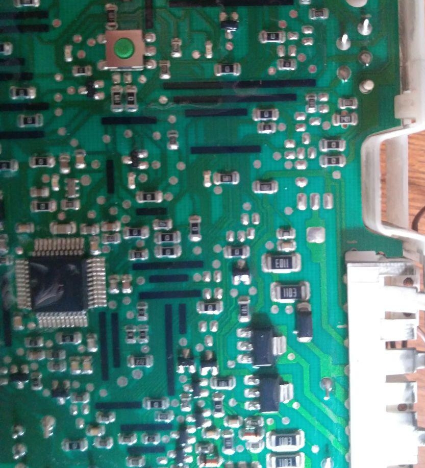

Bosch Classixx 5 WLF20062OE плата - AKO 715947-02
попала вода на плату в районе разъёма на клапана, - "коза" по нагрузке триака..
в результате сгорели два нулевых резистора и "общий" триаков повис в воздухе,
ну и понеслась! сумашествие ..сгорело много чего, но профессор подаёт признаки разума
элементы, которые удалось идентифицировать, и в понятных узлах, я перепаял
но остались и те которые не могу додумать, да ещё плата конкретно залачена..
нужна картинка с читаемыми номиналами (зону на фото выделил пунктиром),
либо номиналы 3-х выгоревших (помеченых крестиком) резисторов..
помогите пожалуйста, если у кого эта плата лежит

vlad178, спасибо, но к сож не нечитаемы нужные три...
с ними разобрался, - подошла схема от maxxx5 как ни странно
в общей сложности 12 резисторов и триак клапана сжарились..
всё это восстановил, и проследил до портов - вроде обошлось
не сгорели даже буферы триаков, хотя R 181 все были оборваны..
по NTC и тахо - всё тоже живое, по одному лишь резистору заменил
пока игрался с платой на столе эта гадина успела уйти в ошибку
то нажимались кнопки и убл включался, сейчас тупо моргает..
пробовал и как для classixx и как для maxxx - всё бестолку...
полчаса безуспешных попыток сбросить, и плата снова на столе
толи лыжи не едут, толи... хрю-хрю ...нужна прошивка
и снова Прошу помощи

Сообщение #6 От 04/10/2018 09:03 цитата
sashko65, если верить "мурзилке" на этой странице, то:
F-19 → Либо тэн в обрыве, либо реле тэна накрылось
(синхронно моргают индикаторы СТАРТ и СТИРКА)
..но смущает одно - на плате нет цепей контроля ТЭНа

demenev
Сообщения: 67
Сообщение #8 От 04/10/2018 12:23 цитата
на железе всё тоже самое, - ничего не нажимается, мигают СТАРТ и СТИРКА
периферия проверена, было подозрение что NTC сгорел, но и он исправен..
самое смешное, что до ремонта СТАРТ нажимался, и включался УБЛ
похоже что много раз включеный без переферии модуль заблокировался
сбросить чота никак, - последняя надежда 24с01 перешить, и в помойку бяка
модуль был срочный, до 1октября надо его бы оживить, но уже несудьба..
походу, никто никуда уже не торопится

demenev
Сообщения: 67
Сообщение #10 От 04/10/2018 14:19 цитата
а вдруг она тупо слетела? два года назад уже был прецедент:
http://monitor.espec.ws/section7/post2064412.html#2064412
..да и сбросить не даётся, - говорю же, - пробывал много раз

demenev, все просто ,давай прошивку ...глянем .Тогда точно про что можна говорить...а моргает...до одного места ,уже на бутылке один моргал смех
demenev
Сообщения: 67
Сообщение #14 От 04/10/2018 17:31 цитата
прошивка
  BOSCH WLF20062OE плата - AKO 715947-02.zip  273 Байт  Скачано: 2293 раз(а)

Е-63
sashko65
Сообщения: 14972
Сообщение #16 От 04/10/2018 20:37 цитата
тю, вау!!!! demenev, до дрочился на " столе"...
demenev
Сообщения: 67
Сообщение #17 От 04/10/2018 21:35 цитата
я так понял, что красивое моргание - это теперь весь функционал процессора?
sashko65
Сообщения: 14972
Сообщение #18 От 04/10/2018 21:39 цитата
Нет!!!!это Е-63 ...ошибка .
