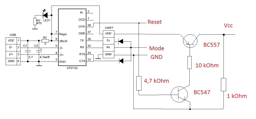

Продолжим тему. Для начала, немного теории.
Итак, чтобы узнать, совпал ли введенный нами ID код с тем, что записан в памяти мк, необходимо проделать следующее:
1. Соединиться с мк согласно документации;
2. Запросить версию загрузчика (опционально, это не обязательное требование);
3. Послать в мк команду и собственно сам код ID, после чего выяснить, совпал он или нет.
Для выяснения результата операций (не всех) используется так называемый SRD (Status Register, регистр статуса). Он состоит из двух байт, биты в каждом байте как раз и используются для получения результатов операций. Также есть две команды - Clear Status Register (очистка регистра статуса) и Read Status Register (чтение этих самых двух байт).
Сам процесс передачи ID кода и считывания результата происходит так: сначала подается команда на очистку (сброс) значения SRD, после этого посылается блок, содержащий команду и данные ID, и в конце считывается значение SRD командой Read Status Register. И потом, ориентируясь на значения битов в одном из двух байтов SRD, делается вывод о совпадении или не совпадении ID кода.
Однако в процессе экспериментов выяснилось, что передача разных ID кодов через короткий интервал времени (один за другим) приводит к тому, что значение регистра SRD не успевает реагировать, что приводит к тому, что при передаче даже корректного ID значение SRD не изменяется.
Для решения это проблемы мной было принято решение использовать не только простой сброс мк через пин Reset, а полный сброс через отключение питания. Для этого схему переходника пришлось немного доработать (схема на прикрепленном рисунке). В моем случае я сделал это навесом, но каждый может делать так, как ему нравится. В итоге, в перерывах между соединением мк не только сбрасывается через Reset, но и полностью отключается от линии питания, и после этого перебор стал работать так, как и нужно-полностью корректно. Проверил на блоке от Vestel на мк R5F21258, и программа на последнем шаге (один из байт ID там 0xFF) выдала сообщение о найденном совпадении.
Так что можно сказать, что та цель, что я поставил перед собой выполнена (частично). Естественно, в перспективе хотелось бы уметь работать с данными мк через Parallel I/O mode, но пока у меня нет такой возможности.
Что касается собственно чтения-записи - то там отключение питания не требуется, и можно подавать питание напрямую, минуя схему сброса.
Если у кого появятся какие-то дополнения или вопросы, буду рад услышать. Спасибо за внимание.
