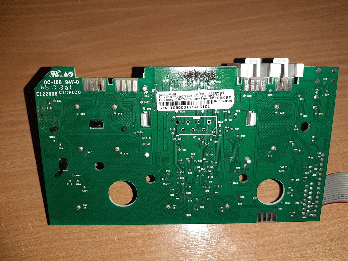

Доброго времени суток. После ремонта досталась разобранная стиральная машинка Electrolux EWS 1076C на 7 кг. загрузки со снятым модулем управления.При подключении модуля машинка не включилась,отсутствовали питающие напряжения.
Итак после замены шимки, TL-ки и резистора на 47 Ом напряжения 5 и 12 вольт появились,модуль заработал.
Появилась другая проблема с блоком индикации. Отсутствует индикация на дисплее и индикация светодиодов выбора программ. При этом если машинку включить кнопкой повер загорается индикатор сети, подсветка дисплея(без какой либо индикации),сенсорные кнопки реагируют на нажатие звуковыми сигналами. Если нажать на кнопку плей запускается стирка на каком-то неизвестном режиме и машинка успешно производит весь цикл стирки до конца.На плату приходят 12 и 5 вольт, на стабилизаторе формируется 3.3 вольта и уходит на питание процессора.
Вопрос- слетела прошивка с процессора? Есть ли у кого-то прошивка на данную плату? Может у кого-то попадались подобные неисправности прошу поделится опытом по устранению.
Плата индикации EUI12400SC
процессор STM8L151 R6T6
стабилизатор LD33
дисплей COG-VLIT1547-05

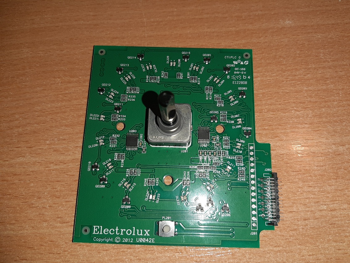

Плата переключения режимов EAX12500SD
cдвиговый регистр 74HC595

Изначально стиралка все время находилась в режиме хлопок (индикация режима горела) , на поворот ручки режимов никак не реагирывала.
"МАСТЕР" - под большим сомнением. Забрал модуль управления и пропал на три месяца. Когда объвился отдал модуль и сказал , что его паять нужно а у него паяльник сгорел.
Хорошо хоть модуль вернул. Правда уже с внесенной неисправностью по питанию.
doombadzze
Сообщение #4 От 24/03/2020 22:05 цитата
Разделил неисправности на две не связаные между собой неисправности - дисплея и переключателя режимов. В цепи переключателя выявил неисправный декодер/ ремультиплексер с маркеровкой z17 (NC7SZ19P6X) один выход закоротко на общий минус. В продаже не нашел, аналогов тоже. Буду собирать на двух микросхемах с элементами "или" и "не".
С дисплеем не ясно, переферия исправна. Если присмотреться на фото платы индикации отсутствуют (отломаны) две сенсорные пружинки.
Как вариант пружинка могла "прогуляться" по плате справоцировать неисправности.

Проблема решена. Тему можно закрывать.
