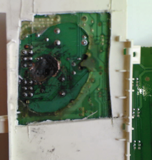

Привет всем!
Проблема такая: выгорел кусок модуля под реле, а я по памяти не помню расположение дорожек(три штуки) и как на зло нет подобного в ремонте.
Прилагаю фото.
Может кто будет пропаивать кольцевые трещины пришлите фотку
  Photo-0001-1.gif  216.05 КБ  Скачано: 1521 раз(а)

DronVL, смогу только завтра выложить фотку, может кто раньше нарисует...

DronVL, даю картинку...
P.S. 3850ER3043 не является партномером модуля,
его партномер 6871EC1064N...

Спасибо!
P.S. 6871ec106ak_sy.040112.a улыбка
Попробую оживить

DronVL, партномер модуля у тебя всетаки 6871EC1064K, это модуль старого образца, он уже не заказывается, 6871EC1064N это новый альтернативный модуль, отличающейся только другой программой в процессоре(по уменшению порога срабатывания дисбаланса при отжиме) подмигивание
