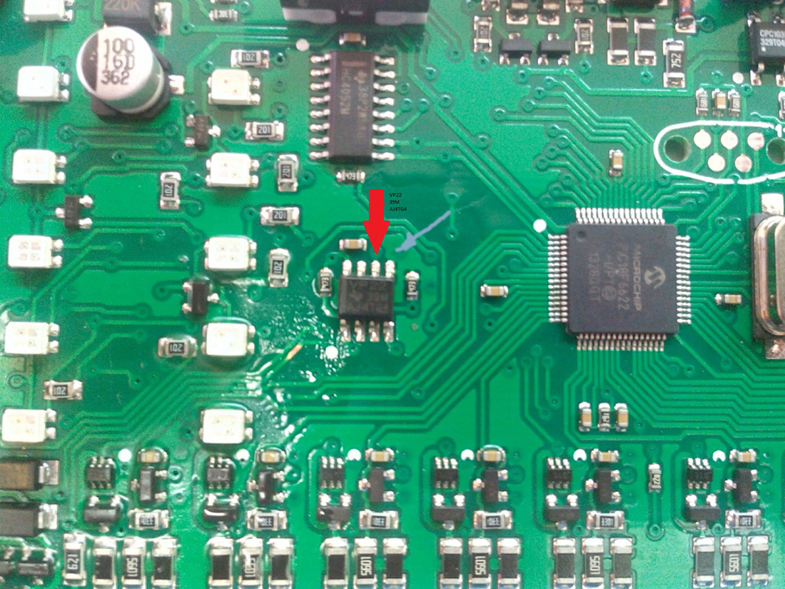

сигизмунд21
Сообщение #142 От 03/04/2016 16:14 цитата

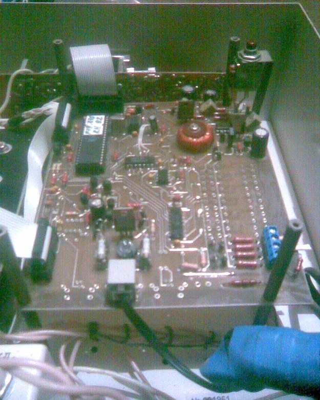

Установил в режим "работа с выключателем. Замкнута перемычка J3. Шлейф сигнализации подключен.При включении 2 раза моргает индикатор "сеть" и больше не горит. Индикатор "неисправность" моргает сериями по 3 вспышки. +12в присуствует. При включении появляется +12 на питание инфрокрасного извещателя и 18в в шлейфе. ПЦН разомкнут.
ДОБАВЛЕНО 03/04/2016 17:17
При обрыве шлейфа начинает моргать индикатор "тревога", и продолжает моргать по 3 раза "неисправность" Прибор распространенный, думал кто сталкивался с такой неисправностью. Завтра попробую отнести в мастерскую
ДОБАВЛЕНО 03/04/2016 17:38
сфотографировал плату, что за микросхема L497?
  DSCN0196.JPG  143.97 КБ  Скачано: 500 раз(а)
Rom-Zecs
Сообщения: 2900
Сообщение #143 От 03/04/2016 17:43 цитата
Повышающий преобразователь видимо

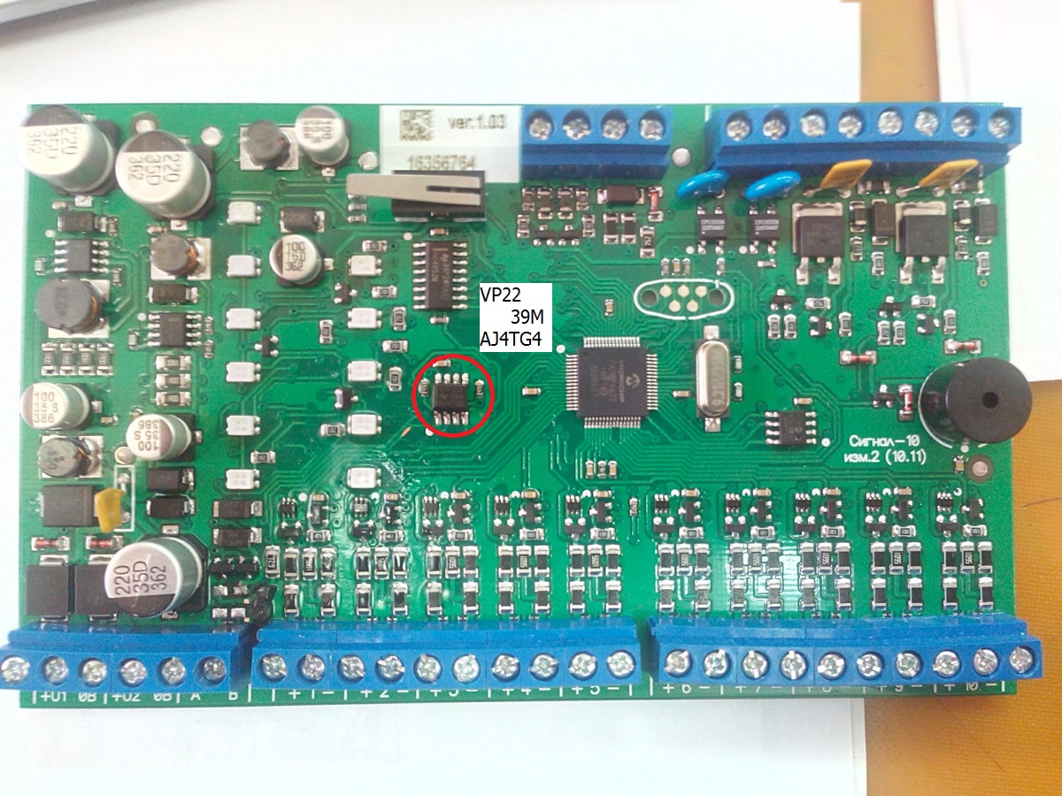

Доброго всем дня, проблема сигнал-10, не выходит в дежурный режим.

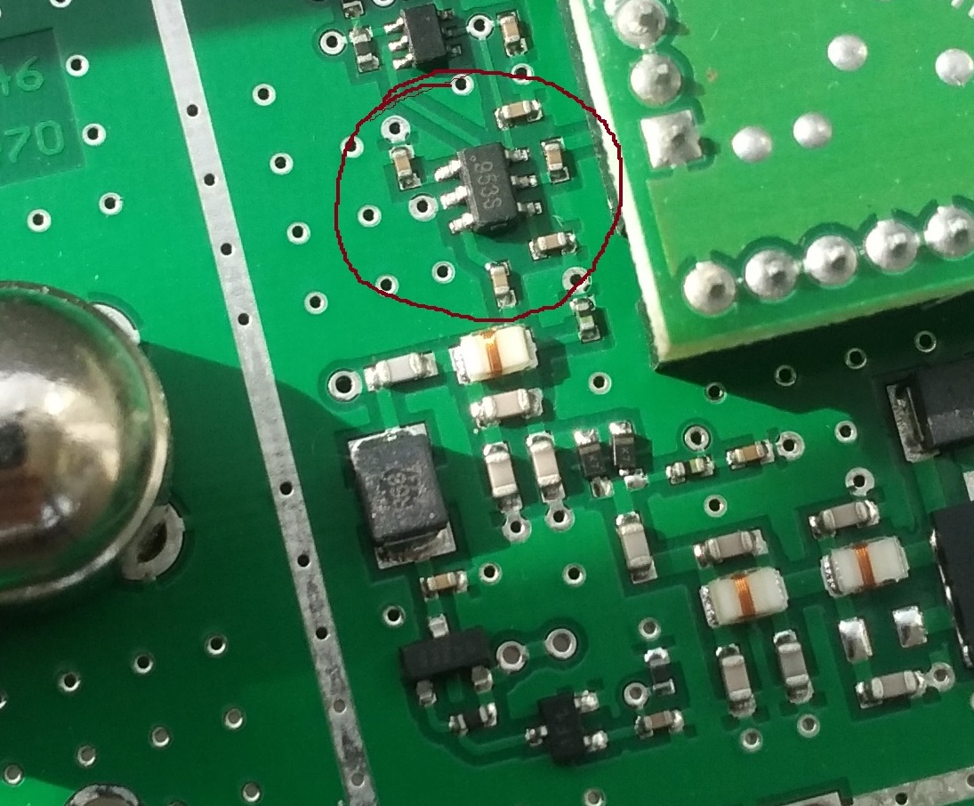

Здравствуйте всем.
Прибор: станция РСПИ Стрелец.
Перестал работать модем. Сам трансивер от митсухи вроде цел, в момент передачи даёт наводку на мультик, похоже не принимает ничего. Подозрение на 6ти контактную смд детальку, скорее всего это пара транзисторов в одном корпусе типа sot-23-6 или sot-26, надпись на корпусе 959Y. Кто знает - отзовитесь пожалуйста. Аргус посылает нах.
959Y
misha7
Сообщения: 1787
misha7
Сообщение #147 От 31/08/2018 21:02 цитата
Tolyansky, все так таинственно:
Tolyansky писал:
даёт наводку на мультик, похоже не принимает ничего.....Подозрение на 6ти контактную смд детальку,.... Кто знает - отзовитесь пожалуйста. Аргус посылает нах.
Может с Правил оформления Темы начать? Нажми н авыделенные слова...да и профиль заполни...Мастер возможно и рядом есть.....поможет. А так ...вроде цел...не пойдет. Рисуй схему....и что мерял

Tolyansky, я не умничаю. Я пока рекомендую выложить замеры и описать свои действия при определении неисправности. Я не понимаю что значит : в момент передачи даёт наводку на мультик,
Tolyansky
Сообщения: 7
Сообщение #150 От 31/08/2018 21:25 цитата
Мастер возможно и рядом есть.....поможет. А так ...вроде цел...не пойдет. Рисуй схему....и что мерял[/quote]
Мастер возможно и есть, но охота самому попробовать(на объекте нет денег ни на что - обслуживаю бесплатно) По индикации на плате модема во время вспышек диода Tx цешка начинает подглючивать и на включенной рядом рации срабатывает приём. Осциллографа нет(как раз эта проблема толкает к покупке). Мерил только питание трансивера RA08H1317M - впорядке. Вставлял другой модем - всё пашет, но на нём вместо этой хернюшки 2 транзистора и обвязка иная, полагаю что они отвечают за приём. Вот и ищу что это 959Y.

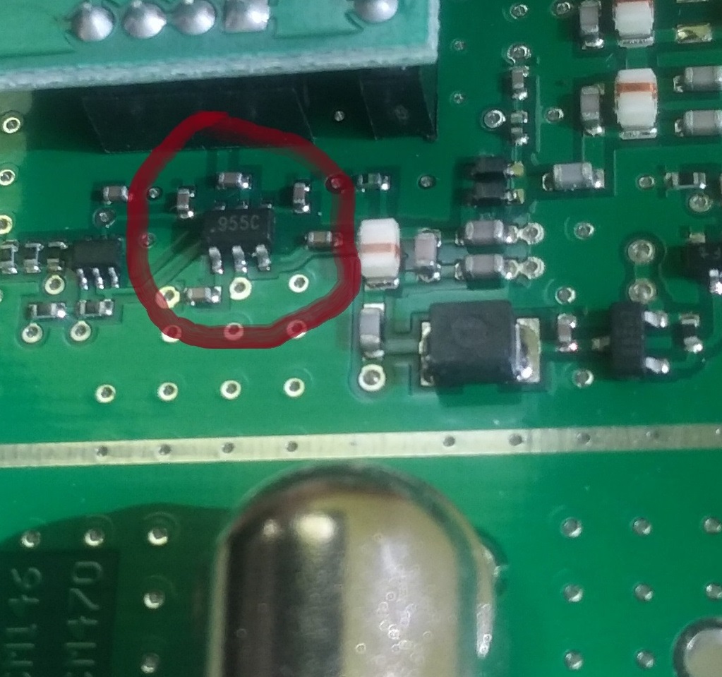

Вскрыл модемы двух современных станций, там уже нет трансивера от митсубиши, но эта злосчастная деталька есть, правда разные окончания в коде 953S, 955C, в первом варианте была 959Y. Общее у троих 95, по этому коду находил только что-нибудь 5ти ножковое. Люди помогите, что это за деталь?![/img]

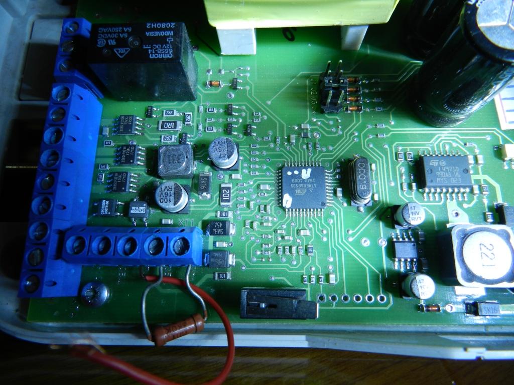

Подскажите пожалуйста. Делал ремонт и убрал датчики герконы от пожарки вместе с проводами (они были старые), после ремонта взял новые датчики и витую пару провод, соединил все цепью и подключил все как было к "ППКОП 051-1-3 УОТС-1-1А" после включения мигает две минуты как положено но потом срабатывает сирена вместо постановки на охрану. пробовал просто перемычку вставлял вместо шлейфа, результат тот же.
Casper-67
Сообщения: 126
Сообщение #155 От 11/10/2018 05:39 цитата
Dimon67 писал:
куда резистор дел?
в паспорте все есть.
Dimon67
Сообщение #156 От 11/10/2018 19:10 цитата
Да, уже все сделал, в папыхах выкинул, уже все работает спасибо улыбка

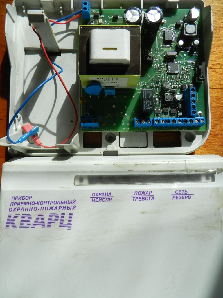

BOBAC29
Сообщения: 19
Сообщение #157 От 15/10/2018 09:16 цитата
Доброго дня всем. Подскажите знающие, охранная система КВАРЦ вариант 1, после грозы загорелся индикатор сигнализация не исправна. Питание прозванивал есть везде кроме выхода питания на датчики, прозванил транзисторы управляющие этим выходом, все исправно, получается сам контроллер не включает питание на датчики. Что может быть?
