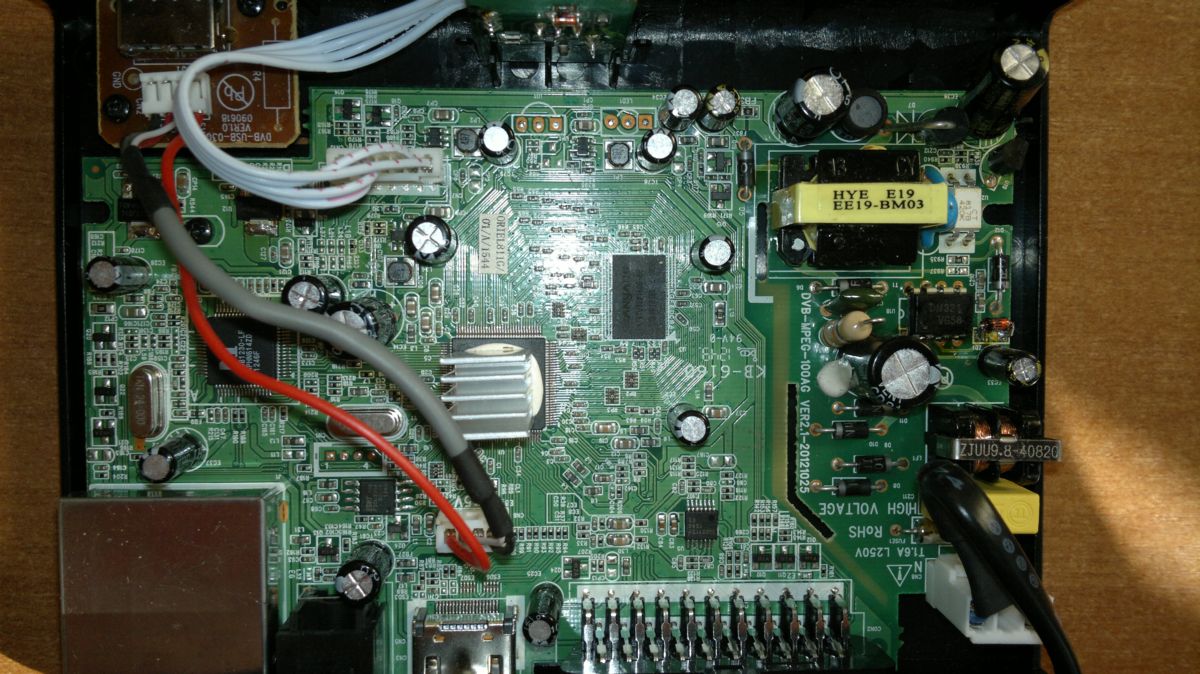

ORIEL 811 (DVB-T2) S/N 811121200175 Внезапно пропало видеоизображение, как на Scart так и на HDMI.
Первым делом восстановил блок питания, вышли из строя ШИМ DH321
и тирристор TL431AZ - заменил. Все напряжения в норме, но при включении в сеть, горит зелёный светодиод и на пульт не реагирует.

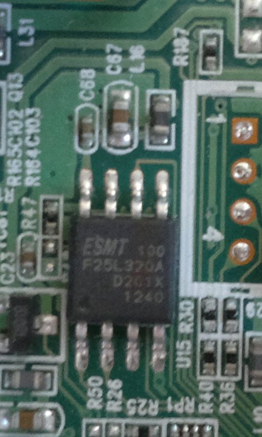

Неисправность - вышла из строя SPI Flash микросхема (F25L32QA), короткое замыкание по питанию 3 и 4 выводы. Именно родную не нашёл, купил аналогичную (W25Q32BV). Разница между ними - разный ток (F25L32QA) active current 35mA, (W25Q32BV) active current 4mA.

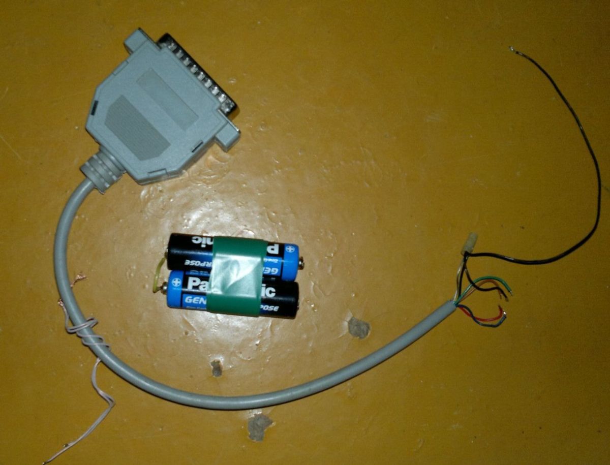

Прошивал без программатора, с помощью компьютера и программы SPI FlashROM Programmer 1.6 © 2008-2009 через LPT порт.
Программу запускал из под WINDOWS XP SP3 (cmd spipgmw.exe),
предварительно спаяв переходник, для соединения микросхемы с LPT портом компьютера. Для питания микросхемы использовал две пальчиковые батарейки, так как от блока питания могут возникнуть пульсации, что приведёт к ошибкам при заливке дампа.
В переходнике обязательно использовал экран, соеденив его с минусом батареи и микросхемы. Прошивка прошла успешно, после чего, впаяв микросхему в плату, и включив приставку в сеть, она стала реагировать на пульт и соответственно когда подключил к телевизору, появилось видеоизображение. Настроил каналы и теперь смотрю.

Добавляю фото самой spi flash микросхемы.F25L32QAD261X На ней какое-то нездоровое пятно.
