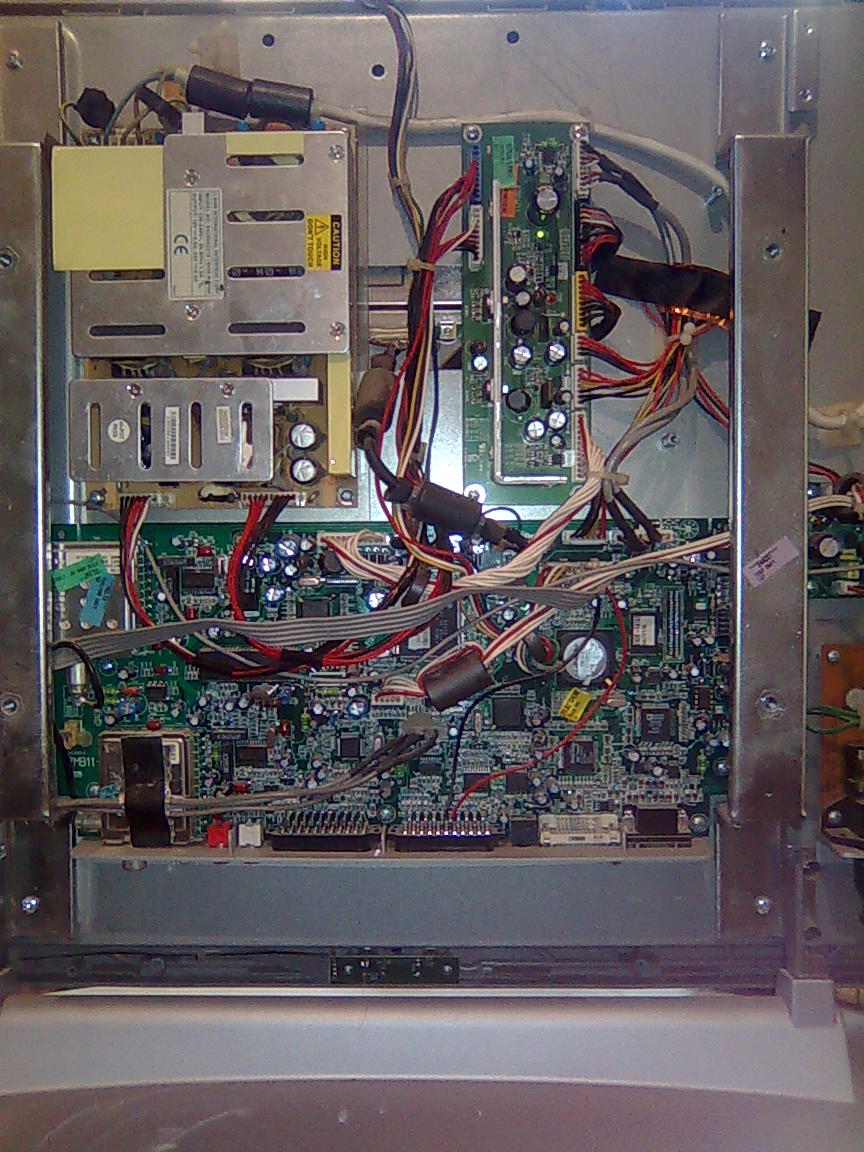

LCD TV UNIVERSUM FT-LCD 8154 Телевизор привизен из Германии. Проблема - не включается.
После нескольких попыток включ и отключ сетевой кнопкой и нажатии кнопки включения на пульте , можно иногда включить телевизор всего на несколько секунд ,это со слов хозяина телевизора, но иногда телевизор включался нормально , вот и когда он попал ко мне он стал включаться нормально , были проверены все питающие напряжения , дежурное 12 вольт было в норме,оно поступает с отдельного блока корректора мощности и источника питания инвертора 24V ,при включении в рабочий режим появлялись 24V питания инвертора и 5- 12 , 3,3 , 33 , вольт с платы стабилизаторов, плата стоит отдельно от остальных блоков , на плате есть два светодиода красный и зеленый , они дублируют такие же на передней панели ,красный горит в дежуронм режиме а зеленый в рабочем ,было замечено что при включении в рабочий режим из платы стабилизаторов издается высокочастотный шум, при проверке платы стабилизаторов был обнаружен неисправным конденсатор С108 470мкф 16v , он потерял емкость , он стоит в схеме стабилизатора 5 вольт IC102 ,после этого телевизор стал нормально работать и у хозяина дома , уже месяц полет нормальный и пропал высокочастотный шум , хотя что интересно напряжение 5 вольт было в порядке , видимо пульсации делали свое дело
