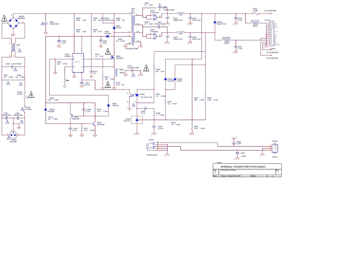

Моя проблема заключается в неисправности монитора Samsung SyncMaster 940N инвертор IP-35135B
Симптомы: При включении на несколько секунд загорается синяя кнопка, потом происходит еле заметное мерцание монитора, сопровождающейся слабым писком от платы блока питания (протяжный писк, потом тихий щелчок, как у реле), после чего все повторяется пока не отключить монитор. При выключении монитора кнопкой, писк остаётся но меняет тональность.
При осмотре платы заменил 3 конденсатора номиналом 820 на 25 вольт (вздулись, новые уже номиналам на 1000), предохранитель (пока что поставил перемычку).
Посоветуйте, как определить в чём проблема?

Обычно выходят из строя сборки полевых транзисторов U202, U203 = AF4502C или IRF7389.
В одной сборке 2 транзистора N и P канальный. Проверь на пробой.

А что с напругами на БП? Замеры в студию!
/пробоя нет/
Отключи инвертер и посмотри как себя поведёт БП...И я очень сомневаюсь что полевые сборки целы...Проверь омметром сопротивление по шине 13V...естественно при отключеном от сети монике...А то всякое бывает... подмигивание

Извиняюсь, но сейчас глупый вопрос задам. Чтобы проверить на пробой транзисторы U202, U203 = AF4502C их нужно выпаять и прозвонить тестером? при этом не должно "звенеть"? Выпаивать обязательно?
ДОБАВЛЕНО 11/04/2011 20:18
Кр. Вован писал:
На выходе с блока питания напряжение:
На выводе где подписано 13V показывает 18,42 при "щелчке" оно падает до 12,06 и буквально за 2 секунды опять поднимается до 18,42
На выводах 5,1V показывает 5,11 при щелчке оно падает до 2,06 и за секунду буквально опять поднимается до 5,11.
ДОБАВЛЕНО 11/04/2011 20:22
При отключении инвертора от блока питания, писк и щёлканье прекращается на выходах блока питания показывает 13,15V и 5,12V стабильно.

Не выпаивать. Без опыта порвешь дорожки, а если феном, то гетинакс может вспучиться. Две пары одинаковых транзисторов, достаточно прозвонить и сравнить показания.

Сообщение #10 от 11/04/2011 21:30 цитата
Примерно так и должно быть. Без инвертора напряжение завышено при подключении небольшой провал а потом должно установится но не успевает, происходит отключение.
Обычно 5 В не изменяется при включении инвертора.
.[/quote]
Пожоже нужно проверить внимательно БП и заменить ВСЕ электролиты (ну возможно кроме сетевого).
Отключи МВ и инвертор нагрузи выходы 13 В и 5 В и проверь работу БП.

Aldrun, не надо ехать, БП просто можно проверить, но думаю дело не в нём. Дальше снять напругу с ключей, подается на третьи выводы, включить, если включится, посмотреть на выходах ШИМ инвертора появление импульсов.
Что-то не увидел вчера ваше сообщение.
Про снятие напряжения с ключей я так понял это с транзисторов U202, U203 на третьем выводе напряжение успевает до "щелчка" установиться равным 3,3V на обоих. Проверить появление импульсов не могу - осциллографа нет.
