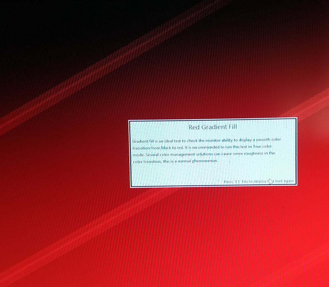

Матрица стоит в моноблоке HP ProOne 400 G1 All-in-One 19.5”
В Tcon стоят проц LDA5001, DC/DC SM4005B.

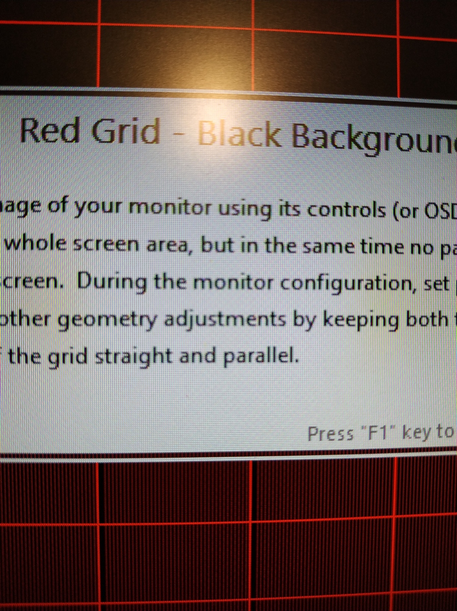

Черный показывает с красным оттенком. Если присмотреться, то видны красные вертикальные полосы через один пиксель что ли...
Градиентная заливка красным цветом местами с резкими переходами, как будто битность ниже.
Искажений по другим цветам нет.
Другую матрицу подкидывал с этим же шлейфом, показывает без искажений.
Разъем LVDS спиртом протирал, без изменений.
Линии LVDS прозванивал, все звонятся одинаково, падение 821-825мВ.

Вроде аномалий по напругам нет...
Как думаете, замена LDA5001 или SM4005B решит проблему с красным? Или дело в стекле?
Тут должен быть черный фон
 Размер файла:  680.58 КБ
 Просмотрено:  94 раз(а)
Градиент красного не плавный
 Размер файла:  400.47 КБ
 Просмотрено:  118 раз(а)

Большая часть матриц LG когда на неё подаётся только питание без LVDS переходит в Aging mode отображая при этом сплошные заливки. Это помогает локализовать место "выпадения разрядов".

Пришла LDA5001, поменял, проблема не ушла, все тоже самое.
Разобрал монитор Acer K202HQL-b, подкинул матрицу M195FGE-L23 - один в один, также показывает. Подключил матрицу моноблока в монитор - все нормально, без искажений. Значит матрица моноблока рабочая.
Давай искать на плате и в шлейфе косяки, прозвонил резисторы на плате моноблока к LVDS - в норме, звоню на шлейфе - нет контакта на 1 выводе RXO0-. Короче, нашел гнутый первый вывод в разъеме LVDS (RXO0-) на плате моноблока. Почему подкинутая до этого матрица работала нормально непонятно, это и сбило с толку. Вопрос решен, всем спасибо.
