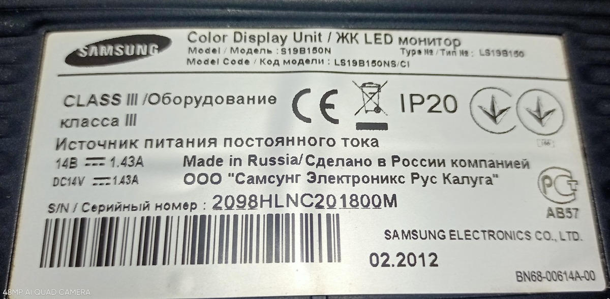

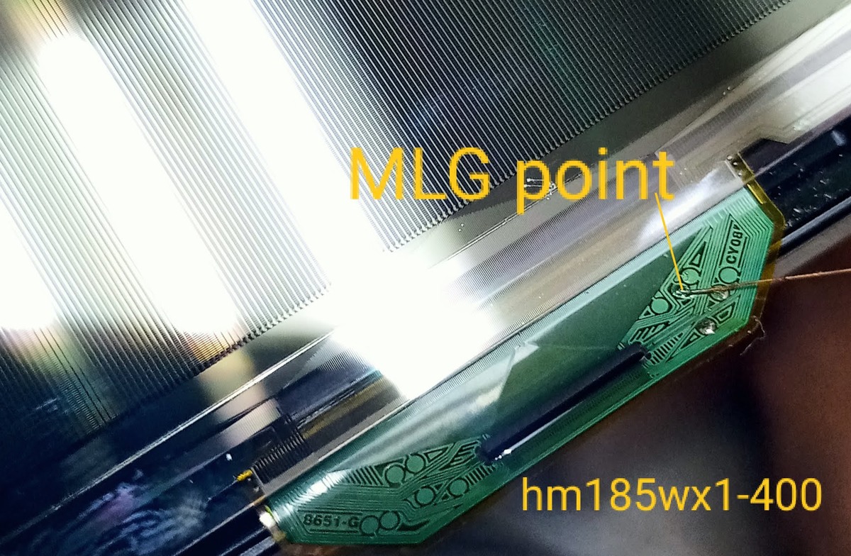

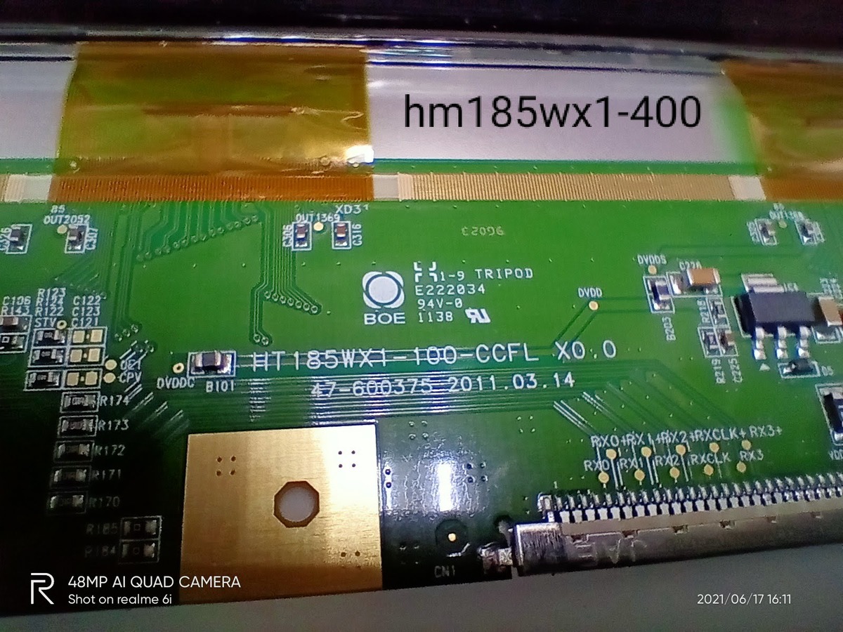

В данном мониторе искажение изображения. Матрица hm185wx1-400. Решение проблемы устранено подсмотрев на форумах по ремонту монитора s19a100n. Пины конечно отличаются. Возможно кому то пригодится.
