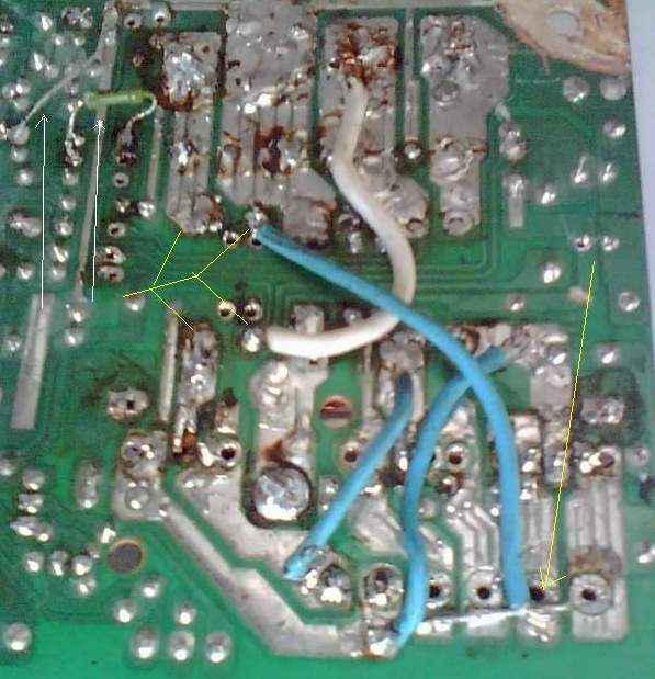

Решил переделать древний АТ блок:
1. Канал +/- 5В убрал;
2. Cреднюю точку трансформатора отсоединил от массы;
3. В 12В канал установил мост на КД213;
4. -12В кинул напрямую на землю;
5. Питание ШИМ (TL494) перенесено в точку после дросселя;
6. 4-я нога ШИМ на землю
7. У данного блока была сделана стабилизация напряжения только по 5В -> переделал и перенастроил 1-ю ногу на +19В;
8. Электролит на выходе естественно заменил на более высокое напряжение.
Что получилось:
При нагрузке в 10-15Вт все работает нормально, без всяких шумов и т.д., но стоит добавить нагрузку - резистор 4,7 Ом - т.е. порядка 4-4,5А - напряжение проседает раза в 2, появляется шум - в общем видно, что какой-то ненормальный режим.

Происходит такая ситуация:
Дроссель групповой стабилизации работает когда есть минимум 2 источника -потребителя по нему.
При нагрузке только одного источника кольцо входит в "насыщение", т к образуется постоянный потенциал, и он становится "высокоомным" проводником для импульсов после диодов ( заметьте что с диодов пока идут импульсы, потом уже электролит).
И чем больше ток , тем больше насыщение, тем больше падения напряжения на кольце, ес-но падает и на электролите.
Шим обнаруживая это начинает разгонять ключи насколько может, но имеется предел, при котором он уже не может раскачивать скважностью ключи.
Когда имеется второй источник, то он своей нагрузкой "снимает" это насыщение, нагружая своими импульсами, еще происходит типа "взаимообмена энергией" между каналами, поэтому и происходит "стабилизация"(образно говоря, не силен в терминологии недовольство, огорчение ).
Нагрузи БП ватт на 50, и ты заметишь скорость нагрева ключей, или можно посмотреть импульсы, они будут на пределе возможностей шима, 494 "разгоняет" ключи потому-что не видит номинального напряжения, дроссель "превратился" высокоомный резюк.
Есть 2 варианта, или делаешь 2 источника с использованием "др-гр-стаб"( я перематывал потому что -12в обмотка на нем тонкая).
Или выкидываешь это кольцо и ставишь дроссель с зазором, который в насыщение загнать труднее, или "стержневой".
Это все ИМХО, как я понимаю принцип работы этих бп....
Если в чем-то ошибаюсь - выслушаю.. улыбка

БЕЗЫМЯННЫЙ, Забыл добавить, для некоторых, если и запускались в холостом то по 12в напряжение сильно заниженно до 10.5в бывало, если их еще подгрузить - защита.
Сейчас попробую фотки своего выставить, правда это АТХ, но это не важно. улыбка
Сразу сори за качество , соплей много, делалось на скорую руку...и без схемы..
ДОБАВЛЕНО 01/10/2009 13:06
Вот.
Стрелками помечены :
Убраны все информационные элементы кроме от 12в.
Перемычка PS-ON ( вам он не нужен) и резистор установки напряжения ( мне пришлось лишь добавить паралельно к своим -180к.)
Место посадки и подключения дросселя.
И показано что был выпаян транс , и отогнуты ноги у всех кроме 12в и припаян, почему - просто удобно садить диоды в готовые места на плате, и в готовые крепления на радиаторе.
ДОБАВЛЕНО 01/10/2009 13:08
cyclone80, Как дела с дросселем?Выложи фотку платы, может у меня есть такой, не сильно куроченный..
