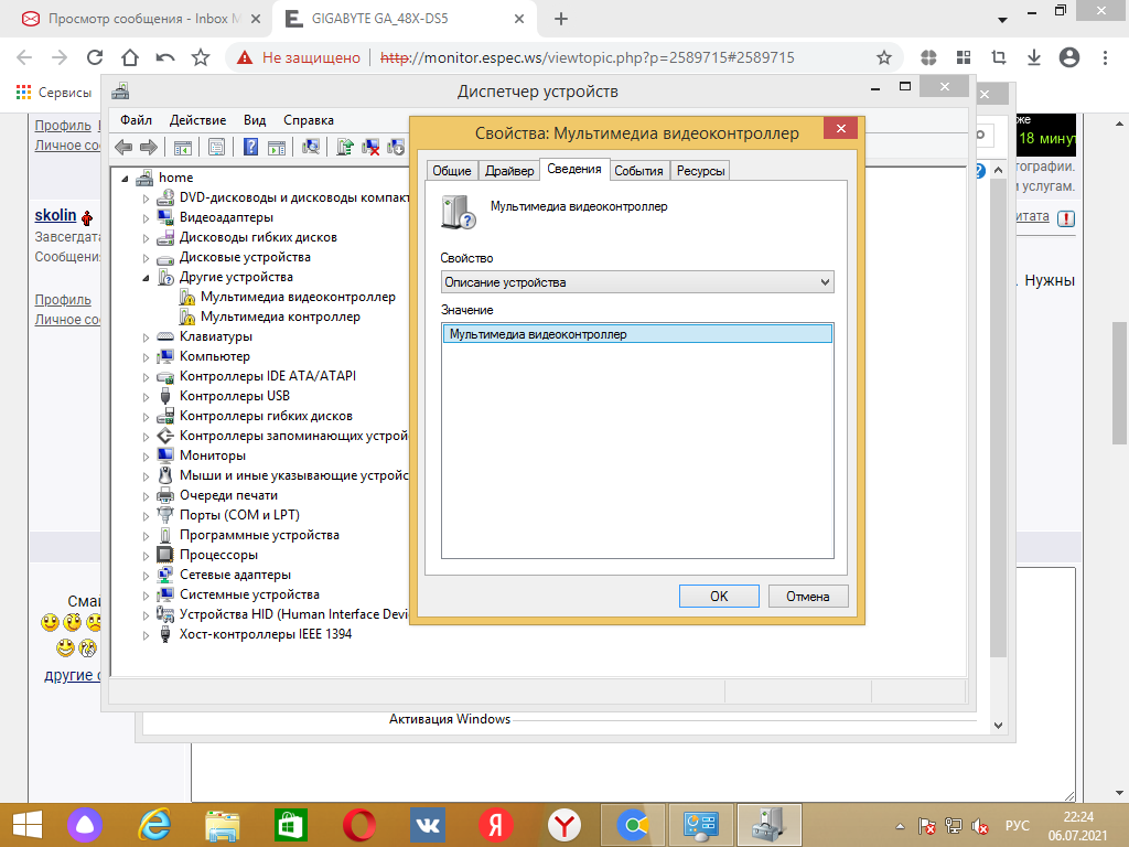

Установил материнку GIGABYTE GA_48X-DS5 в место старой и не могу найти драйвер под XP 32 разрядную. |

JohnK, Как зто сделать? У меня в диспетчере устройств все в порядке! ОС поставил Win 8 32 разрядная.

kochkin46 писал: | JohnK, Как зто сделать? У меня в диспетчере устройств все в порядке! ОС поставил Win 8 32 разрядная. | Чего тогда постите? Сидите ровно на попе и наслаждайте работой новой мамки. |

JohnK, Так хотелось услышать звук из динамиков, а они молчат. На экране в правом нижнем углу на динамике нарисован красный крест. При наводке на него курсора , появляется надпись Выходное аудиоустройство не установлено, но динамики подключены. |
JohnK
kochkin46, Так надо оглашать чего хочется. Неужели еще не поняли, что материнская плата имеет на борту очень много различных устройств. Звук если хотите, то пробуйте ставить все по порядку (тем более у вас вынь 10) значит дрова точно найдутся: Сначала чипсет, потом звук (должен после установки чипсета стать в конфликтах) Либо прочитайте наименование на кодеке и поищите драйвер по этому наименованию. |
kochkin46
JohnK, Не понял "Звук если хотите, то пробуйте ставить все по порядку (тем более у вас вынь 10)" . Сначала чипсет, потом звук (должен после установки чипсета стать в конфликтах) Либо прочитайте наименование на кодеке". Материнку мне подарил, уезжая, друг и к ней ничего не было. Я сейчас поменял ХР на WIN 8. Думал все установится, но не тут-то было. Я в компах не силен. Поставил драйвер Realtek ALC889A , не помогло. Что нужно найти и поставить в начале драйвер на материнку.
.rar 820.16 КБ Скачано: 77 раз(а)
JohnK
Нет как такового драйвера на материнку - в природе не существует! Там набор драйверов состоящий из пакета драйверов а то и двух пакетов и плюс драйвера на каждое устройство не имеющего отношения к производителю набора микросхем (то биш чипсета). ЗВук можете до посинения ставить, пока не подберете именно тот драйвер который удовлетворит ваш кодек и не будет противоречить требованиям ОС. Потому и рекомендую поставить сначала чипсет (читайте в инструкции к матери), затем когда по железу все встанет вам достаточно будет поставить драйвер звука подходящий к HD Audio либо ALC. Опять же что бы не гадать, что там надо за чем ставить, посмотрите на мать свою в район кодека и прочитайте надпись с него вбейте в поиск: Драйвер для "надпись с кодека" и будет вам море счастья в виде оживления ваших колонок.
