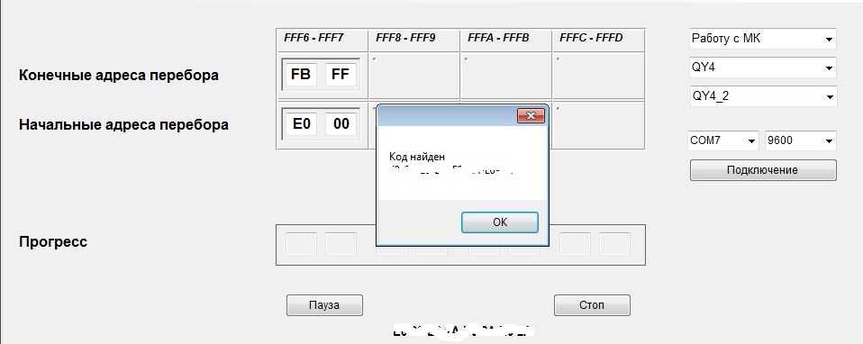

Всем приветы.
Итак, хотелось бы провести нечто вроде опроса или обмена мнениями - нужно то, что я скажу ниже, или нет. Соответственно, на основании результата я приму решение.
Планируется разработка и выпуск пары программ (в принципе, уже разрабатываются).
Проект №1.
Программа (работает ТОЛЬКО при наличии сети, возможен и локальный вариант, в дальнейшем), которая делает следующее.
1. Загружает и выводит данные по прошивке Аркадия (понимаю, это малополезно, но пусть будет).
2. Загружает полный файл ПО Аркадии (на мк Freescale), и выводит всю информацию (все что можно получить ключом и программой, включая коды-субкоды ошибок).
3. Может из двух кусков ПО (скачанных через БДМ и CW) создать один файл ПО (для последующей загрузки в программу и просмотра).
Это-первое, что разрабатывается.
Ну и программа №2.
Будет делать все то же самое, но БЕЗ файлов, а напрямую через БДМ программатор.
То есть, подключили БДМ, и смотрим все что нам надо.
Так же, в ряде случаев, если не повреждены основные блоки данных, просмотр будет возможен, когда ключ и ПО к нему бессильны (при F12, когда ПО в мк повреждено, но мк жив).
Вот, собственно, и все.
Прошу высказываться всех желающих. |

| рембыттехник, никакой "сервисной" программой, при F - 12, с модуля информацию не "вытянуть". mr.black предлагает то, чего у сервисменов нет. И соответственно, возможности другие... mr.black, мне кажется, 2 вариант более интересен ... |

yura14, да. естественно, что второй вариант более интересен (поскольку более прост в использовании), но некоторые части первого варианта будут применены во втором, именно поэтому я и сделал такую пошаговую реализацию своих идей. |

| mr.black, второй вариант я думаю будет интересен тем у кого нет ничего кроме BDM. У тех же кто работает достаточно давно (до появления BDM в свободном распространении) всё необходимое уже есть. А благодаря проекту Arcadia Utility, в её теперешнем функционале, я думаю всё остальное лишнее. ИМХО. |
mr.black
Сообщения: 986
Тихон78, даже при наличии ключа и ПО, бывает же еще и F12. И тут ничего уже не поможет.
Вот как раз в данном случае и поможет такой вариант работы. Посмотрим, если этот проект не потребуется, я его просто закрою, все равно польза, тренировка, как-никак))) |

mr.black,Можно уточнение по второму варианту?, - это будет выглядеть как прога-оболочка альтернатива родному софту BDM? Если так, - то я так понимаю, - это значительно расширит возможности BDM! - Отсюда вытекает еще вопрос, - какие версии "железа" BDM, будут поддерживаться твоим софтом? Ведь у мастеров на "службе" находится не мало разнообразных по конструкции и версиям софта прогеров BDM. |
mr.black
Сообщения: 986
Александр Михалыч, уточняю. Это будет не оболочка, а полностью готовая программа, написанная только мной.
Что касается софтов - то API, что я использую, поддерживает большинство из них. |
