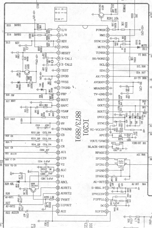

Цветной телевизор, по идее Jinlipu. Проц. Toshiba-HAY-20 (8891CPBNG6KU3). Изначально пришел с убитым БП. Все восстановил(112,190 и т.д.) При включении на секунду появляются импульсы синхронизации (на выходе ТДКС и КР). Затем голяк, я так понимаю, на проц. не поступает инфа об этих импульсах. Ваше мнение, коллеги, где копать?

Начнем сначала.Блок питания -чисто ,как Jinlipu 3728.кадровая LA78040.Во вторых никакой инфы на форуме не нашел.Проблема вот в чем.При включении аппарата-все напруги в норме,в это-же время ,буквально на пол секунды запускается строчная и кадровая развертки...и пропадают до следующего включения сетевой кнопкой.Блок питания держит напруги нормально,провала при запуске нет.Прошивка памяти по ссылкам не помогает.Кто чем поможет???

Кадровая пила на ocцыллоскопе-просто сказка.За совет благодарю,завтра будет,чем заняться.А может кто подскажет ,где найти расклад на процессор?

Сообщение #10 От 08/12/2009 02:03 цитата
фима писал:
  Снимок.PNG  350.64 КБ  Скачано: 2377 раз(а)

Сообщение #11 От 08/12/2009 10:27 цитата
Спасииибо огромное ,товарищи.Буду пережевывать.О результатах обязательно зателеграфирую.

Сообщение #12 От 08/12/2009 22:58 цитата
Проблема решена .Перешили в другом месте. Аппарат ожил,всем спасибо за участие.Решено.
