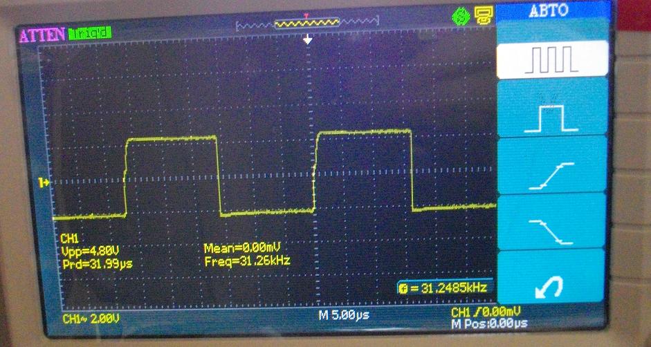

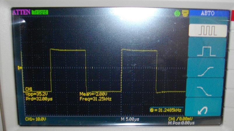

Принесли в ремонт телевизор Panasonic TX29AS10C с проблемой: не включается. При включении слышны тикане в блоке питания. Оказалось пробит строчный транзистор 2SC5144. Отпаял, вцепил на питаня нагрузку лампочку на 60Вт, телевизор запустился измерял все напряжения, посмотрел по схеме, вроде в норме. Заказал сразу 2 транзистора, изходя из того шо не всё так просто, чуйка сработала. Поставил один, телик запустился, появилась строчка, засветился екран, и сразу стало видно подушкообразные искажения растра, углы загнуты во внутрь, и немного сужен размер по горизонтали. Прошло около пол минуты и всё пропало, транзюк вылетел, блокпитания в защиту. Меняя тактику игры, впаял другой транзистор, зная что можно измерять но за короткое время, сразу вцепился осцилографом к драйверу строчки и ТМСу. Да забыл сказать, с самого начала ремонта заменил конденсаторы по питанию строчки C851 220u 160V, C852 100u 160V, по питанию драйвера строчки C509 47u 35V. проверил всю обвязку около ТДКСа воосновном кандёры. Питания на строчку 147V, питания драйвера 30V при запуске вісокой на строчном трансформаторе, при появлении растра напряжение подімается до 31,5V должно быть 26V+-2V. Осцилограмы добавлю позже.
ДОБАВЛЕНО 01/07/2013 18:39
Осцилограмма строчных импульсов и схема строчки в архиве
  Panas TX29 строчка.rar  554.78 КБ  Скачано: 636 раз(а)
  затвор драйвера HOT.JPG  90.73 КБ  Скачано: 514 раз(а)

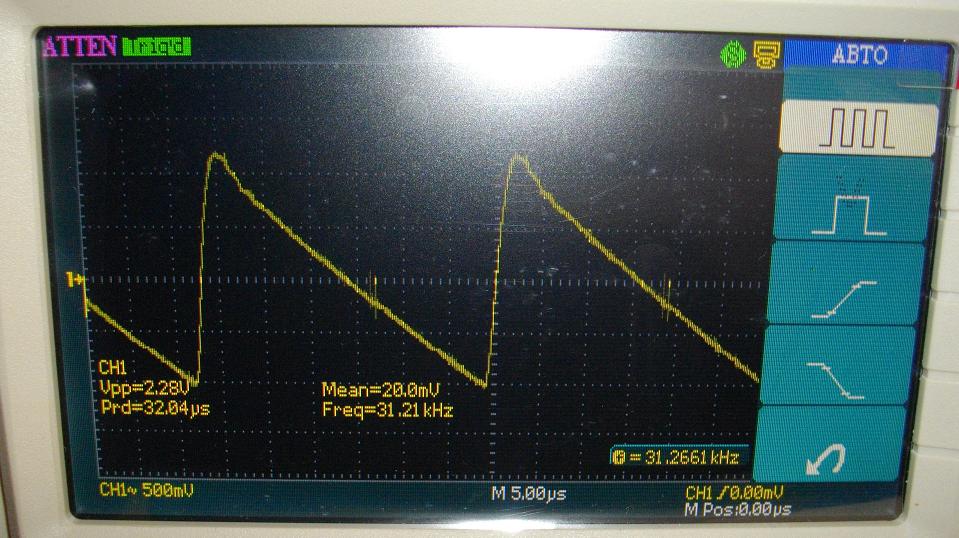

пока даю замеры постояных напряжений на TEA2031A
1нога 6,4В
2нога 6,4В
3нога 6,34В
4нога 0В
5нога 18,94В
6нога 33,3В
7нога 7,4В
8нога 7,55В
на 5ноге постоянка не пляшет, должно быть 14,6В по даташиту.
Сейчас сниму и выложу осцилограму.
Viktal
Сообщения: 43

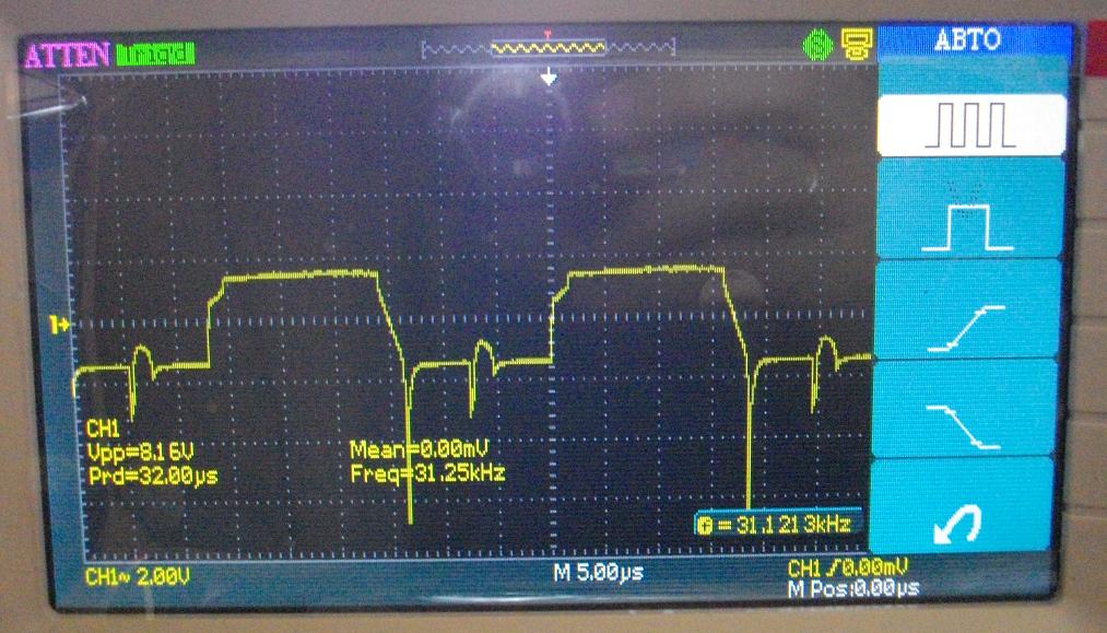

Сообщение #17 От 02/07/2013 11:14 цитата
Но там на 5 выводе TEA файл IMGP2546.JPG, почему то гуляет скважность сигнала
ДОБАВЛЕНО 02/07/2013 10:31
ДОБАВЛЕНО 02/07/2013 10:43
  IMGP2546.JPG  51.29 КБ  Скачано: 467 раз(а)
  IMGP2547.JPG  94.6 КБ  Скачано: 445 раз(а)

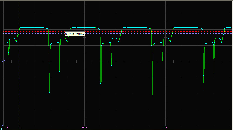

Сообщение #18 От 02/07/2013 11:46 цитата
Осциллограмма на выв 21 IC1504 EW OUT
Осцилограмма на выв 21 IC1504 EW OUT
