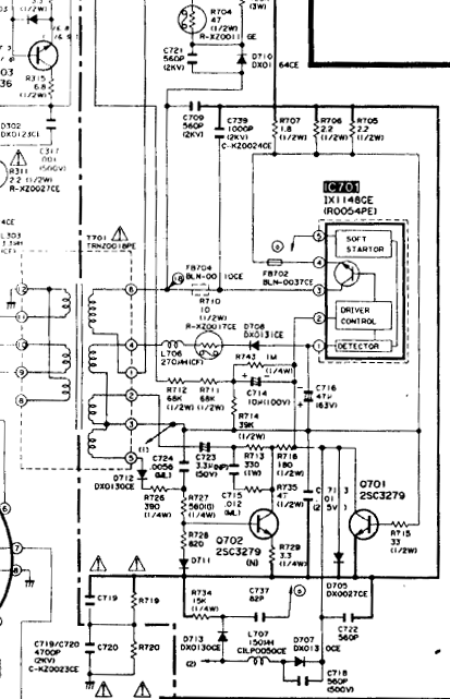

Ребята! Проблема с Sharp CV-2131SC старенькая техника, а мозги уже пухнут.
От скачка U в сети БП частично пострадал: IC701 (STR-D5441), Q701 и Q702 (C3279), D708 и D709 -- заменил.
Остальное "на 10 рядов" все проверил. А он не хочет запускаться. Емкости С714, C716 и C723 тоже поменял на пожарный случай. Пробовал отключать вторичку - без толку. При включении на выходе Т701-- полная тишина, ни прыжка ни скачка.
На коллекторе тр-ра IC701 высокое есть, а на базе 0. Нагруженный БП на лампочку в Sharp-ах по-моему вообще не работает.
Подскажите где, что искать. У меня уже углы на голове появились. И схема есть -- и сдвинуться не могу.

Сообщение #2 От 20/03/2005 12:36 цитата
Алхимик, бросай алхимию --- углы пропадут улыбка
Типичный блокинг-генератор , который не пуститься пока его не толкнёшь
Алхимик писал:
На коллекторе тр-ра IC701 высокое есть , а на базе О.
Тады немешало бы посмотреть R711 R712 подшучивать, дразнить
А всё-таки что происходит на базе при включении( подаче питания)?

Сообщение #4 От 20/03/2005 17:39 цитата
На кондере С 714 есть 70в, на 1н IC 701 по-нолям, а на 2н +0,4в постоянки. При вкл. питания на базе и намека на имп. нет.

Сообщение #5 От 21/03/2005 00:03 цитата
А на 5н. ?

Сообщение #7 От 21/03/2005 17:55 цитата
На 5н тоже по-нолям (+1,2мкв). На осц. тоненькая полосочка. Даже при вкл. скачка нет.
Одним словом -- полный "здец".

Сообщение #9 От 22/03/2005 17:23 цитата
МЕНЯЙ D707, этот диод с очень большим сопротивлением.В этом телевизоре их стоит 2 шт, один сними с цепи АРУ (подпаян к подстроечному резистору AGC)
а вместо него ставь любой

Сообщение #10 От 25/03/2005 08:14 цитата
remtv писал:
Что-то ты не то написал. D707=D713 и никакой он не высокоомный. Может перепутал что-то? Звонятся они одинаково, как и все диоды.

Сообщение #12 От 27/03/2005 04:21 цитата
Я сейчас в похожей ситуации с этим БП. Пришел аппарат со сгоревшей STRD5441 и замененным D705 (DX0027CE) на три последовательно соединенных диода. Я заменил STRD5441и пробовал запускать с одним диодом- не стартует, с двумя и тремя - работает. По-моему это не совсем корректная замена - не будет работать термостабилизация, так-как это не простой диод, а варистор. Чем заменить грамотно не придумал и оставил, как было сделано до меня. Сейчас, после двух суток работы (без кожуха,) без видимых на то причин опять сдохла STRD5441, менять не спешу - надо что-то искать, а то опять сгорит. Есть какие-либо мысли ( в смысле - не из-за D705 это ) ?

Сообщение #13 От 27/03/2005 10:44 цитата
PETER писал:
Если выходные U были в норме и температурный режим IC 701 не завышен, то замерь емкость С 714 и С 716 ,если нечем -- меняй их.

Сообщение #14 От 28/03/2005 17:01 цитата
Я его добил! улыбка
D705 оказывается высокоомный диод, а я влепил обычный т.к. оригинала нигде не достать,-- он-то и шунтировал Q701,блокируя запуск БП. Под рукой иноземного высокоомного не оказалось, поставил 5ГЕ40Ф (малость великоват, но работу свою выполняет, стоял в приемнике лампового ТВ ). Пьем пиво

У меня по схеме он D705
Атакже смотреть стабилитрон Д731

Сообщение #15 От 29/03/2005 00:53 цитата
Алхимик, а слабо было два-три- обычных последовательно включить. Или маловольтный стабилитрон.
А то "высокоомный диод" звучит малокорректно. С порогом открытия более 1В. Q701 это усилитель датчика тока, а диод дублирует работу транзистора открываясь при превышении порога на нём. Думаю двух кремниевых ( 500нс) диодов хватит
