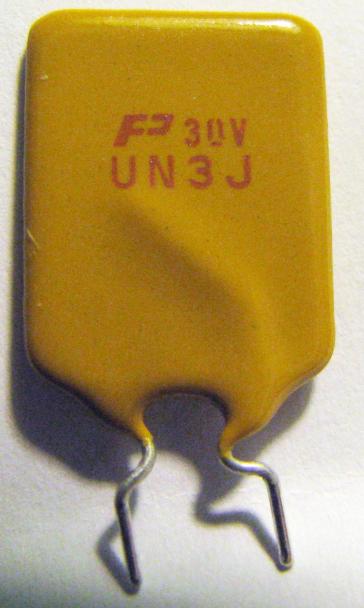

Приветствую всех!
Подскажите, пожалуйста, что за конденсатор такой 250мкФ х 30В, если я правильно прочитал. Никогда не встречал на такую ёмкость в таком корпусе. Размеры: ширина 11мм, высота 14мм, толщина 1мм. Стоит в цепи питания 12В, потом пара электролитов и DC/DC конвертер MP2365DN (3A, fраб=1,4МГц). Был в магазине, там такой тоже не видали, на какой его можно заменить?
Благодарю заранее.
  P30VUN3J.JPG  26.13 КБ  Скачано: 1424 раз(а)

смех восстанавливающийся предохранитель.

Не шутишь? подмигивание
Если он коротит при прозвонке это не нормально?

да он и должен короткое показывать... ей богу, я падаю...

Спасибо, я ошибся в его местоположении вот и решил, что он параллельно входу стоит. Значит где-то всё ещё коротыш.
Тогда получается этот предохранитель не исправен, т.к. при подключении питания БП уходит в защиту?

Сообщение #6 От 27/02/2011 00:10 цитата
Это супрессор типа того
Варистор
он делает КЗ при привышении напряжения.

Сообщение #7 От 27/02/2011 09:54 цитата
PeterS,
Подскажите, пожалуйста, что за ...
Очень похож на самовостанавливающийся фуз, если стоит последовательно питанию, то точно он.
На перемычку!

http://datasheetz.com/data/Over%20Voltage,%20Current,%20Temperature%20Devices/PTC%20Resettable%20Fuses/RLD30P250UF-datasheetz.html

PeterS, перемычку толстую не надо, поставь волосок от многожильного провода, типа стеклянного предохранителя подмигивание
