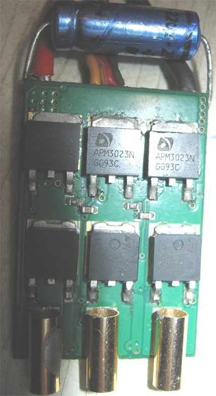

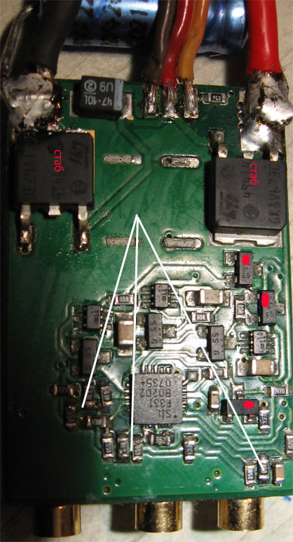

ingenegr
Сообщения: 3387
Сообщение #38 От 25/12/2008 15:35 цитата
вот обещанные фотки. белым выделены обратная связь, и затворные цепи минусового плеча преобразователя
ключики
 Размер файла:  116.35 КБ
 Просмотрено:  327 раз(а)
схема управления
 Размер файла:  146.98 КБ
 Просмотрено:  315 раз(а)
Максим_64
Сообщения: 1422
Сообщение #39 От 28/12/2008 21:11 цитата
ingenegr, это, насколько я понимаю, т.н. "регулятор бесколлекторного модельного двигателя"
Контроллер, возможно, вот такой C8051F331
https://www.silabs.com/products/mcu/smallmcu/Pages/C8051F33x.aspx
, хотя логотип неправильный - пробегись по цоколевке, сравни
ingenegr писал:
там или нарушен алгоритм работы(запуска-проблема в прошивке) или всетаки одной фазы могет не быть по причине смерти контроллера, что в одном что в другом случае упираемся в контроллер.
Я насколько начитан ( гы-гы )по модельным делам , просто так не запустить - надо подать управляющую последовательность c передатчика/приёмника или сервотестера.
ingenegr писал:
и это там резистор стоит не около, а стоит в обратной связи от обмотки к контроллеру
Угу. Так как датчиков положения ротора нету, сигнал обратной связи берется с обмоток - двигателем генерируется back EMF при вращении.
Моторчик синхронный, сначала пускается как шаговый (при нуле рпм бак эмф = нулю), потом уже по back EMF коммутируется.
Такшта, если есть чем поуправлять, сначала надо убедиться, что на все затворы силовых (кстати, ацтойных APM) приходят сигнальчики при старте (обвесь светодиодиками )
Почитать можно тута про бак емф и сенсорлесс пмсм https://www.silabs.com/Support%20Documents/TechnicalDocs/AN208.pdf
Или у атмелов аппноты есть
ДОБАВЛЕНО 28/12/2008 21:16
Да, и моторчик проверь, мож дохловиткует фаза и тогда back EMF с неё не дождесси
igor.gm
Сообщения: 545
igor.gm
Сообщение #40 От 29/12/2008 14:24 цитата
Eсли явно горелых элементов нет , то смахнуть сначала тупо все ТРИ АРМхххх. Не меряя.
Дохлый полевик вызвонить просто так невозможно . Поверьте на слово.
(Случай пробит в "гвоздь" -- не рассматриваем)
Надо делать спецприблуду.
