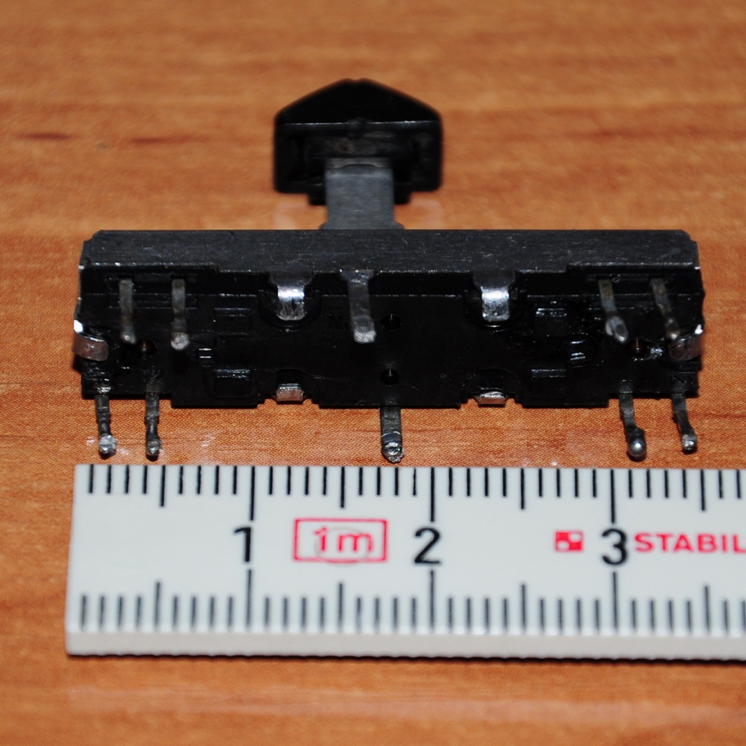

Синтезатор Casio WK-1500, пришел в негодность регулятор громкости. Выпаял резистор и не обнаружил на нем никаких маркировок. Встал вопрос-что делать? Нашел в инете электрическую схему, фото прилагается. также фото самого резистора. Если нет такого регулятора, то как и чем можно его заменить?

Albert1964, По длине слишком мал, что бы выбрать из российских аналогов, тады ставить радиальный сдвоенный, номинал можно замерить на родном, я бы попытался восстановить, для этого разобрать осторожно, дабы потом собрать, промыть, смазать силиконовой смазкой, где ходит ползунок по напылению, на крайняк вазелином техническим.

Я его разбирал, но дорожек не увидел. Там по моему стерто все уже. А цифры на схеме(EWAMJOC 15B23) не означают номинал? А какие радиальные Вы посоветуете? И как их подключать? На родном что то много ножек(

Я шарил в инете и вроде нашел значение маркировки- первая цифра сопротивление в кОм, буква значит какую то линейность, цифра после буквы это длина хода ползунка. Я правильно понял? Сопротивление такое?

По номиналу сказать не могу, но могу посоветовать поставить на 50к, практически везде в таких девайсах стоят. Можно от 20к до 100к, но как практика показала - 50к самое то.

Парни, вот нашел у китайцев, посмотрите пожалуйста, подойдет он? Там размеров нет. А на вид точно такой же. Только сопротивление получается на 5 меньше. http://www.ebay.com/itm/KORG-ROLAND-and-YAMAHA-slide-volume-pot-EWANA-365009500-potentiometer-/181191404323?hash=item2a2fd96b23:m:m8-LtqWqMymSWmsNWbZ3MUw

Не смертельно, будет работать.

Нашел то что нужно, но настораживает описание - ALPHA 45MM B10K single with line with midpoint Slide type Potentiometers Mixer, это не может быть регулятор баланса, например? Смущает - средняя точка(midpoint).

Albert1964, Скорей всего это то что ползунок имеет в середине легкую фиксацию.
