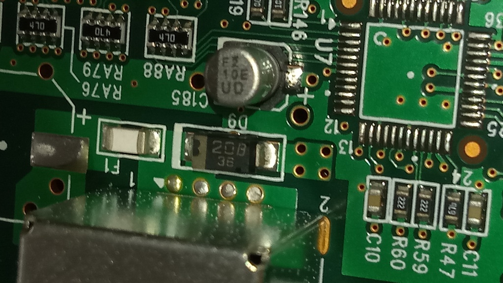

Всем привет. Прошу помощи в опознании деталию Кассовый аппарат 19вт 2,7ампер питаниею Работники каким то чудом умудрились разьём питания неправильно подключить итог аппарат не ВКЛ. Прилагаю фото сгоревшей платы и пришлось разобрать второй аппарат чтобы сделать фото детали.На плате видна маркировка D так понимаю это диод... Хочу уточнить какой именно и на сколько чтобы купить заменить самому, с паяльником дружу...потому и хочу сам попробовать починить но не силён в микроелектронике чтобы определить какой искать и на сколько. Всем заранее спасибо

У тебя после диода стоит предахранитель F1 вот по нему и определи на какой ток диод ставить.
Замерь на исправном диоде падение напряжения мультиметром,чтобы определить-простой ли он диод или
диод Шотки.Если диод Шотки то ставь SS34 не ошибёшься.

смд диод.100V,2A Просто так не полыхнул бы...
"фус" целый?

Терзают меня смутные сомнения, что не совсем диод это. Впрочем уточнить это совсем не сложно.

Возможно и диод, только пробивается при определённом напряжении и закорачивает питание, типа предохранитель. По-моему в регистарторах такие используют иногда, можно просто исключить из схемы, НО провести основательную беседу с персоналом)))) Или ставить защитный диод на напряжение выше вашего питания

YELLObly, у этого диода, пробивающегося при определенном напряжении есть вполне нормальное название.

http://monitor.espec.ws/section27/topic214928.html
