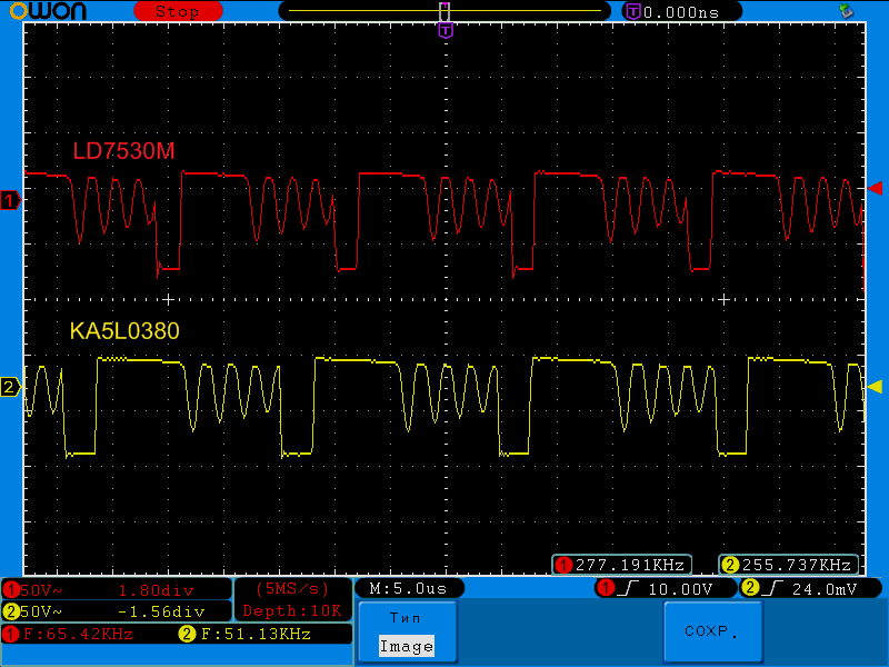

Умники! На частотку рекомендуемых ШИМок кто нить обращал внимание или вам в кайф получать свистяще-шелестящие ИБП ?

На чью мельницу воду льете.Блоки питания от gs8300 работают как на 5l0380r так и на dm0365r ни каких свистов, скрипов,шелестов нет.

стопан писал:
И сколько ты их переделал, мельник? Почитай на Мониторе.нет про звуковые эффекты переделаных на 5L0380 ИБП, а также про те что вообще отказались работать после переделки? Такое понятие как частота работы ИБП, а также всё с этим связанное, знаешь? Или Гугль как заменитель мозгов используете?!

bav писал:
Ну то у мониторовских спецов звуковые эфекты, у нас их нету... голливудская улыбка
С таким кустарным подходом к делу несовпадения частот никто слышать не хочет - работает себе как-то, ну и ладно!
Эффект гашения соды уксусом! браво!

Сообщение #14 От 20/02/2014 13:19 цитата
viktor_ramb, не надо толочь воду в ступе .
Всё прекрасно работает без посторонних звуков .
P/S: специально для тебя позже выложу осциллограммы двух вариантов - оригинал и переделка .

Сообщение #15 От 20/02/2014 16:55 цитата
Люди тысячи тюнеров по этой рекомендации отремонтировали, работает надежней чем заводской вариант, и не свистит почему-то не у кого, во всяком случае никто не жаловался.

Сообщение #16 От 20/02/2014 19:05 цитата
RAMMER,
Есть такой термин "медведь на ухо наступил", дальше думаю всё понятно! Разница работы ИБП на 50 кГц и на 65 кГц никуда не денеться - в случае ИБП GS8300 это хоть надёжно работает, но попробуйте заменить NCP1014AP60G, которых уже не выпускают на NCP1014AP100G которых валом в продаже и почувствуйте разницу!

Сообщение #17 От 21/02/2014 01:37 цитата
RAMMER писал:
 Размер файла:  469.8 КБ
 Просмотрено:  827 раз(а)
