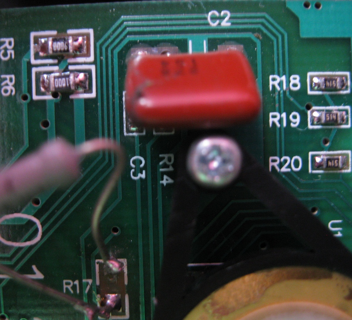

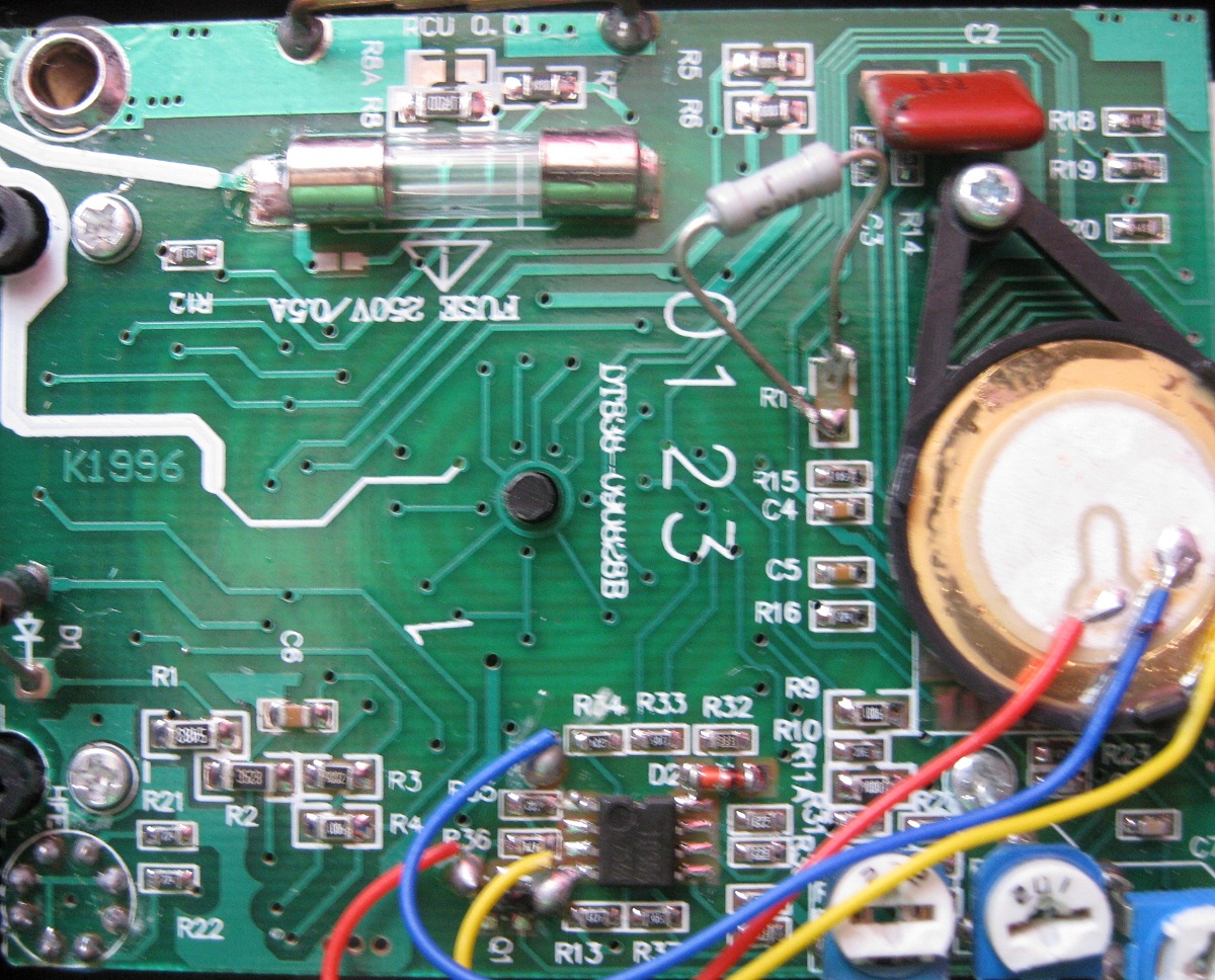

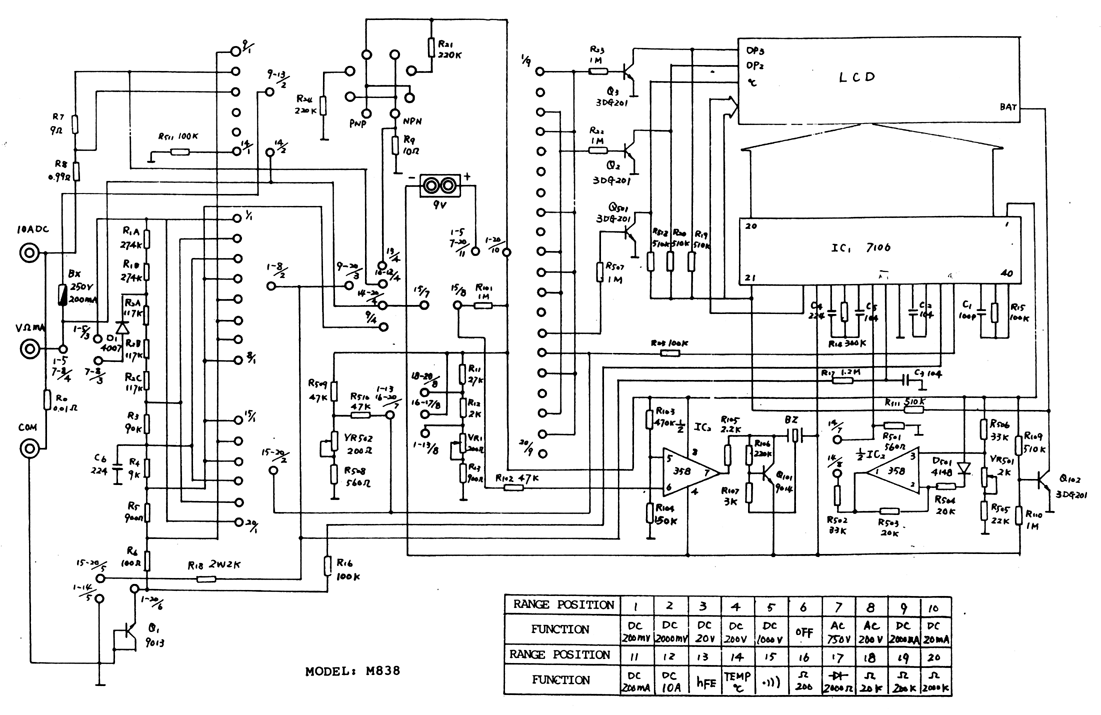

сгорел резистор 17, некорректно определяет постоянное напряжение, возможно есть альтернативная схема Я нашел такую -на фото; Припаял на место 17 резистора R 1,3 MOm потому 1,2 МОм не было

lyduna, от какой напруги пострадал мультиметр? Из каких соображений был выбран резюк 1.3 Мом?

Спасибо за помощь, от напряжения 220 при включении на сопротивление 2000. Купил на 1,3 МОм том, что в магазине не было на 1,2 МОм (по той схеме которую я нашел рез.17 имеет 1,2 МОм-но схема с платой не сходятся)

Мегоомный резистор просто не мог сгореть от 220. Он не раскалится до нужной мощности. Резистор был гораздо более низкого номинала.
Ставьте переменный резистор и крутите на известном напряжении.

от напряжения 220 при включении на сопротивление 2000 ... на 1,2 МОм
При этом такой резистор сгореть просто не может - примените закон Ома для мощности и прозреете, резистор должен быть гораздо меньшего номинала - нужно определять по аналогичным схемам. Но очень вероятен выход из строя самой м/с АЦП.

Спасибо, беда, что не схемы. Сейчас сопротивление меряет так (1,3 МОм-показуе1, 27МОм в среднем) на пальчиковых батарейки 1,5 показывает 2,59 В

Пробовал резистор на110кОм-то же самое (пальчиковая батарейка выдает 2,58 В) Сопротивление меряет так же

Смотрел на схему 830B мультиметра (http://www.kipovez.nm.ru/remont/dt838/838_2.htm)по дорыжкам будто мой резистор 17 имеет 2кОм

Абсолютно верно!!! Защитное сопрот. проца!

Пробовал ставить резисторы 1,78 кОм и 2,2 кОм-без изменений
