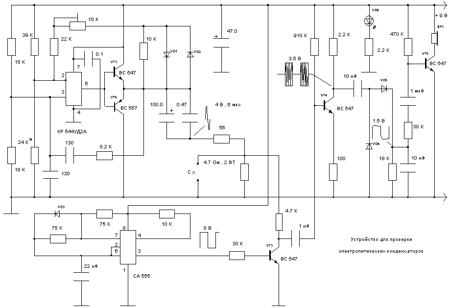

Отличный прибор. КИТ дороговат конечно. Мои знакомые мастера в сервисном центре давно им пользуются.
На днях собрали другую схему и теперь спорят, какая лучше?
  esr.png  4.58 КБ  Скачано: 4854 раз(а)
  1.rar  16.72 КБ  Скачано: 2590 раз(а)

smal, mogaed, ребята, я вот понять не могу.... чем вас микроконтроллерные приборы то не устраивают???
mogaed
Сообщения: 80
mogaed
Сообщение #4 От 13/10/2012 07:59 цитата
Мне не надо такой точности измерения, да и МК нет под рукой.
Заказывать надо, программировать(нет программатора), плату травить, собирать, отлаживать и т.п.
Потом смотреть на него постоянно. Да и ещё не быть уверенным в его показаниях.
