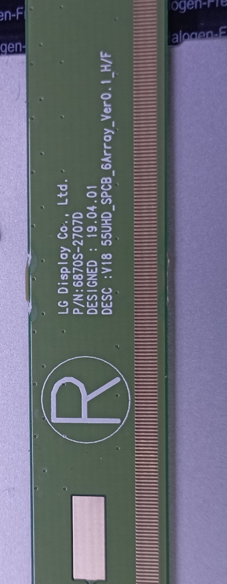

Всем доброго здоровья.
LG 55NANO816NA после грозы, разряд прошёл через тюнер в AV разъёмы, по задей крышке, БП и в сеть.
Майн EAX69083603(1.0), естественно убило, БП выгорели только дорожки и разрядники.
БП восстановил, майн заказал БУ с разбитого 49NANO816NA.
Телевизор включается (с новым майном), есть звук, подсветка, но изображения нет (тёмный экран).
Если отстегнуть один первый (правый) шлейф от матрицы, то на левой половине появляется изображение, всё в полосах и скачет.
Матрица SEL550W0(LD0-A00)
Неисправна матрица или майн, как определиться?
Ещё, напряжения на планках матрицы, если обе подключены, то есть самое большое 3.3в на микросхеме памяти, на конденсаторах меньше 2-х вольт. Если подключена только левая, появляются 16 и 8 вольт на конденсаторах. Пробоев и утечек не прозванивается.

как минимум сравнить производителей стекла.
ни о чём вообще. Маркировка планок в одном и в другом случае будет более информативна.
и матрица вероятнее всего исправна, и main думаю исправен.

Сообщение #4 от 18/09/2023 17:15 цитата
а 49 панель какая была?
Сравнивай опционные резисторы, которые формируют уровни.
Важно не только расположение! Важен номинал!

Сообщение #6 от 20/09/2023 11:32 цитата
Взял сегодня два майна сравнивал, никаких отличий в расположениии резисторов около разъёмов нет, сопротивления то-же одинаковы. Есть набор перемычек вверху платы R9100...R9140 но там тоже всё одинаково.

Сообщение #8 от 20/09/2023 17:13 цитата
Ничего конкретного не узнал , я думаю, что умерла матрица. Майн оставлю на игрушки, телевизор выдаю.
Сделал замер напряжений идущих на матрицу (на LVDS) для истории подмигивание

Сообщение #9 от 03/11/2024 23:35 цитата
Приподниму тему..Судя по фото с напряжениями ,наверное не совместимость майна и матрицы .VGH OOO VGH EVEN должны меняться от минус 9 (возможно и минус 14VGL)до плюс 26(VGH)..,VCOM должно быть 7.5 вольт =середина гаммы..Предстоит в ближайшем обратная замена с 55 диагонали на 49 готовлюсь,отпишусь

Сообщение #10 от 05/11/2024 12:35 цитата
