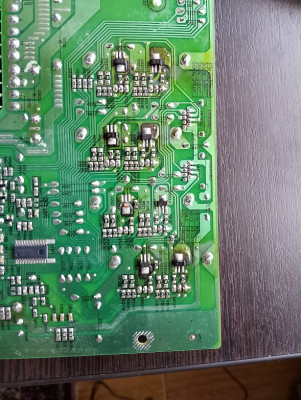

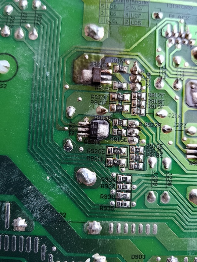

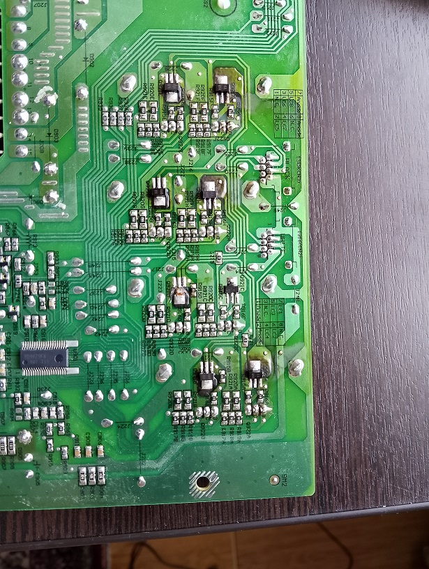

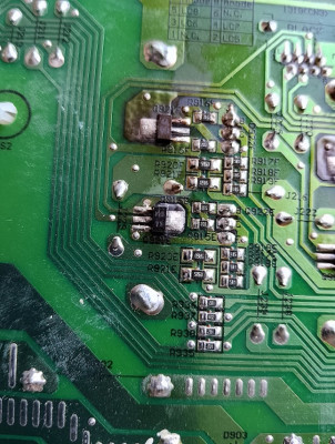

​Chassis/Version: QV15.1E LA
Panel: TPT480US-FJ01.S
MainBoard: 715G7259-M0F-000-005T
Power Supply (PSU): FSP205-4FS01
Повылетали транзисторы в блоке питания. Схему на этот блок питания не нашел. Помогите опознать транзисторы, маркировка KA W44.

тау-мви писал:
маркировка KA W4​
smd-codes "KA" - скорее всего BSS87 sot-89 N-канальный MOSFET производства "Philips" (сейчас NXP)

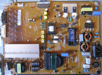

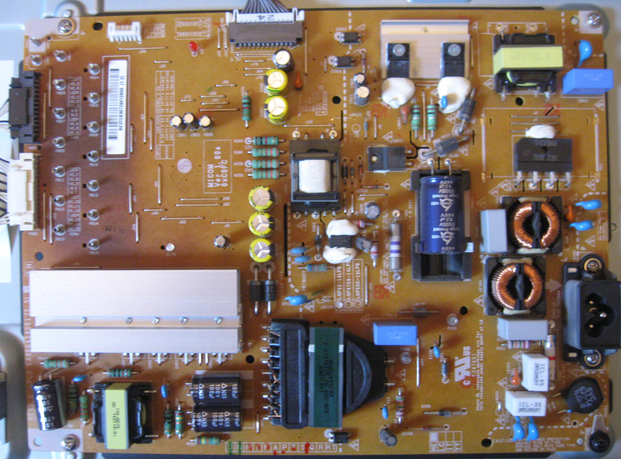

На БП от LG 42LB671 и других моделях таких транзисторов до хрена.
