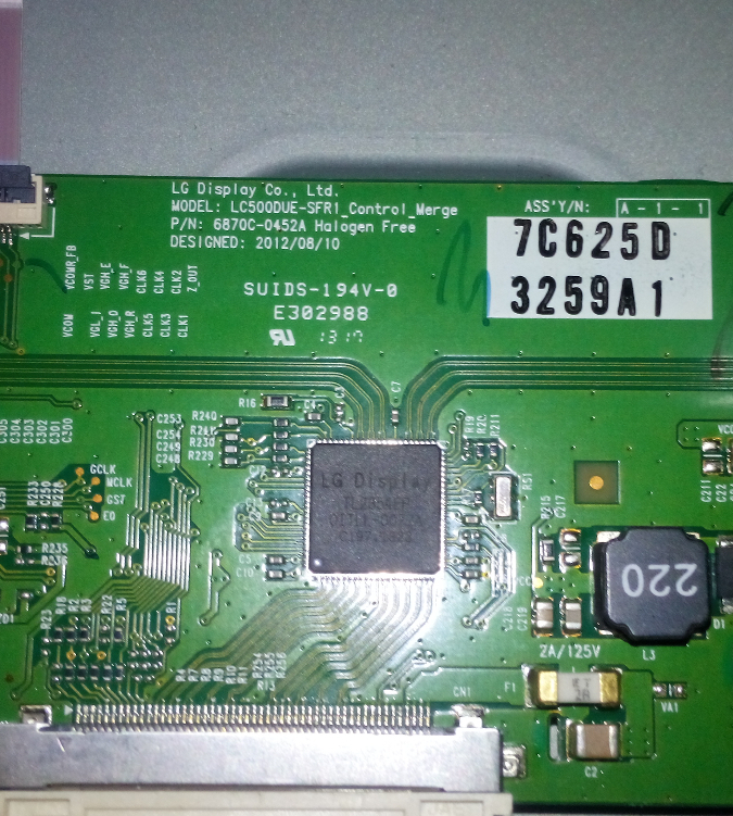

Jeday, пробуй посмотреть обмен с еепром тикона, плюс, содержимое бы считал и пробовал сравнить с альтернативой.

Сообщение #14 От 15/01/2016 12:34 цитата

Jeday, как у тебя определился еепром в прогере? Как 24Cxx - что?

Сообщение #17 От 15/01/2016 20:55 цитата

Jeday, Маркировку тикона брось полностью либо читабельное фото маркировки родного тикона.Там вроде не 24C64. В твоем содержимом - повторение одних и тех же областей.

Сообщение #19 От 15/01/2016 21:20 цитата
LC500DUE-SFR1

Сообщение #20 От 15/01/2016 23:22 цитата
дык там этот майн и стоит http://monitor.espec.ws/viewtopic.php?t=252134
