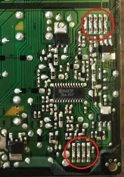

Как-то мутно. Этому ТВ до фени, работает подсветка или нет, звук и изо на матрице, если подсветить, должны быть. А я так и не понял, то ли ТВ полностью не включается, то ли только подсветка не светит.
ДОБАВЛЕНО 07/04/2021 01:06
Кстати, китайскую подсветку крайне желательно ограничить по току - убрать (разорвать) хотя бы одну цепочку из четырех параллельных в группе токовых резисторов в каждом канале. А лучше убрать по две, с китайской подсветкой яркости хватит.
  IMG.jpg  111.28 КБ  Скачано: 328 раз(а)

Ну да, достаточно было хотя бы огласить напряжения на всех! пинах БП (если фонариком недосуг изо подсветить).

Я не зря восклицательный знак возле слова «всех» поставил. А команды включения и диммирования подсветки?

Проверил еще раз напряжения. В нерабочем состоянии DRV_ON по нулям. Получается и без 3,2в на DRV_ON и BD9483F не запускается, а следовательно все ключи Led подсветки закрыты и напряжение на них несоответствующие.
IC3000 по каналу INV_CTL формирует 3.2В
Проблемы с процом? Я правильно понимаю?

Алиллуйя! Наконец дошло...
