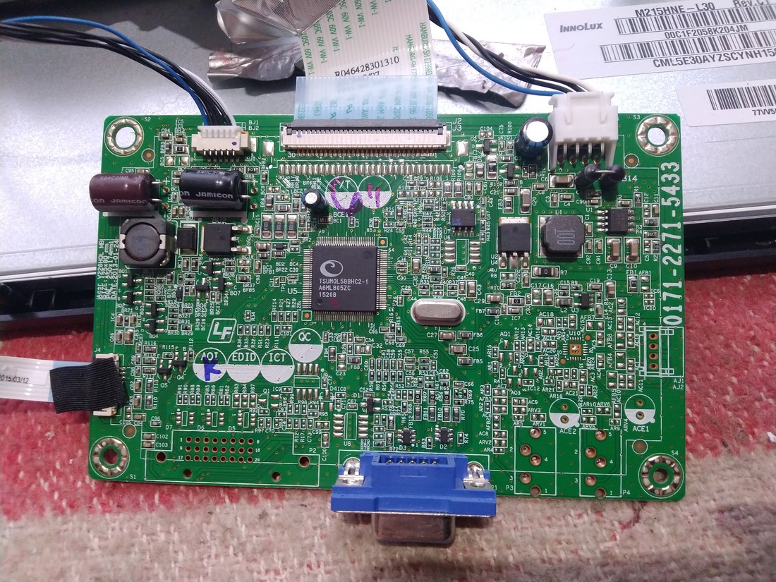

шаси 0171-2271-5433
TSUM0L58BHC2-1
блок питания ado-32w1 19
бп выдает только 19в
ситуация такая что сгорели диоды подсветки, как обычно решил поставить универсальную китайскую подсветку, но обнаружил что тут на плате нет микры драйвера подсветки, а собранно как то по другому, и где же взять эти сигналы тогда?

alek50685, точно нету? А как же тогда подсаетка организована? Состав огласите полный.

по памяти скажу
По входу питания стоит стабилизатор восьминогий на 5в, и память по-моему 25 серии
То есть на плате стоит сам проц, и две 4-ёх лапые микросхемы
В обвязке выхода на подсветку только транзисторы
Завтра фото сделаю если попаду на работу

Сообщение #4 От 25/12/2022 13:23 цитата
Фото

Сделал без регулировки яркости. Аппарат выдан
