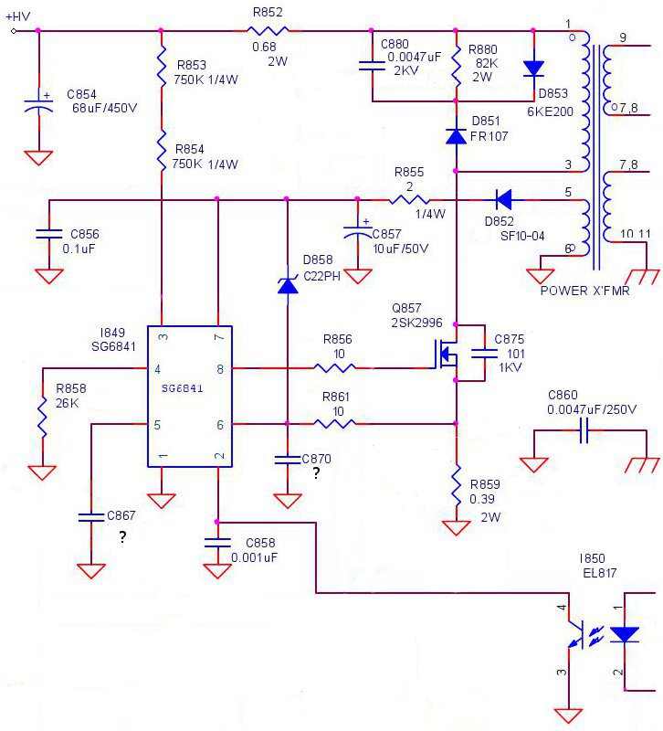

Коллеги, доброго времени суток!
Принесли этот монитор, не включается. Разобрал, а там следы "пожара" - выгорела ШИМ, покрыв вокруг себя все черным налетом, а также несколько резисторв и ключ (AP2761I). Подскажите, может кто знает какая шимка там стоит? Плата маркируется QLIF-045, в интернете нашел только у китайцев (не реклама!)
http://item.taobao.com/item.htm?id=17249576840
В файловом архиве есть схема E153FPc, там стоит SG6841, сравнил с платой - выводы совпадают. Может, ее можно поставить?

Ну если совпадают то вперед ставь.

Поставил. Заработало. Правда, корпус R852 выгорел сильно, поставил 0,68Ом, R856 и R861 по 10Ом. И Q857 поставил 2SK2996, прижился. Я кусочек схемки набросал, может пригодится кому.
  sg6841_156fp.jpg  83.89 КБ  Скачано: 663 раз(а)
