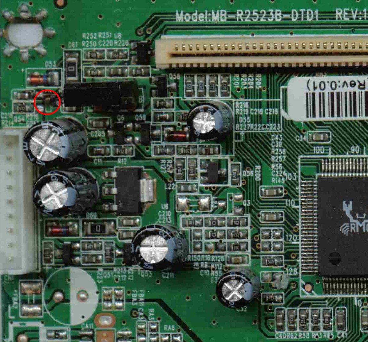

Выгорел в уголь транзистор Q54. Помогите опознать.

g2003, ты ищешь какой транзистор, или хочешь отремонтировать?
Позиция в разных версиях может быть разная, а исполнительный элемент один и тот-же. Что этот транзистор делает? А не управляет ли он каким нибудь стабилизатором. И почему сгорел транзистор?

При осмотре в БП по +24В, +5В, +12В были вздувшиеся конденсаторы и на плате МВ сгоревший транзистор. Конденсаторы заменил. А транзистор похоже на ключ управления питанием матрицы.

g2003, корпус транзистора надо рисовать, а так не понять где какой вывод. Если входное напряжение 24В, то полевой Р-канальный транзистор можно применить. На матрице поискать причину его сгорания.

На матрице ничего подозрительного не обнаружено. Вместо сгоревшего транзистора поставлен IRLML5203. Монитор запустился и проработал два часа без проблем.

У меня в ремонте точна такая же модель и неисправность как у автора на фотографии.
Model:MB-R2523B-DTD1 rev:1.4
P/N:BLM17VAM10114.
Родную схему и такой транзистор (в корпусе sot-23) я не нашел.
Мое решения:
Поставил перемычку между истоком и стоком транзистора Q54.
Монитор заработал .
При выкл. матрица управляется (гаснет)

Здравствуйте, мне на ремонт тоже попался такой монитор, на транзисторе Q54 маркировка "591" возможно это FMMT591 - 60V, 1A, PNP транзистор, по разпиновке подходит.
shalm
Сообщение #18 От 05/04/2017 12:48 цитата
заменил на MMBT2907A
