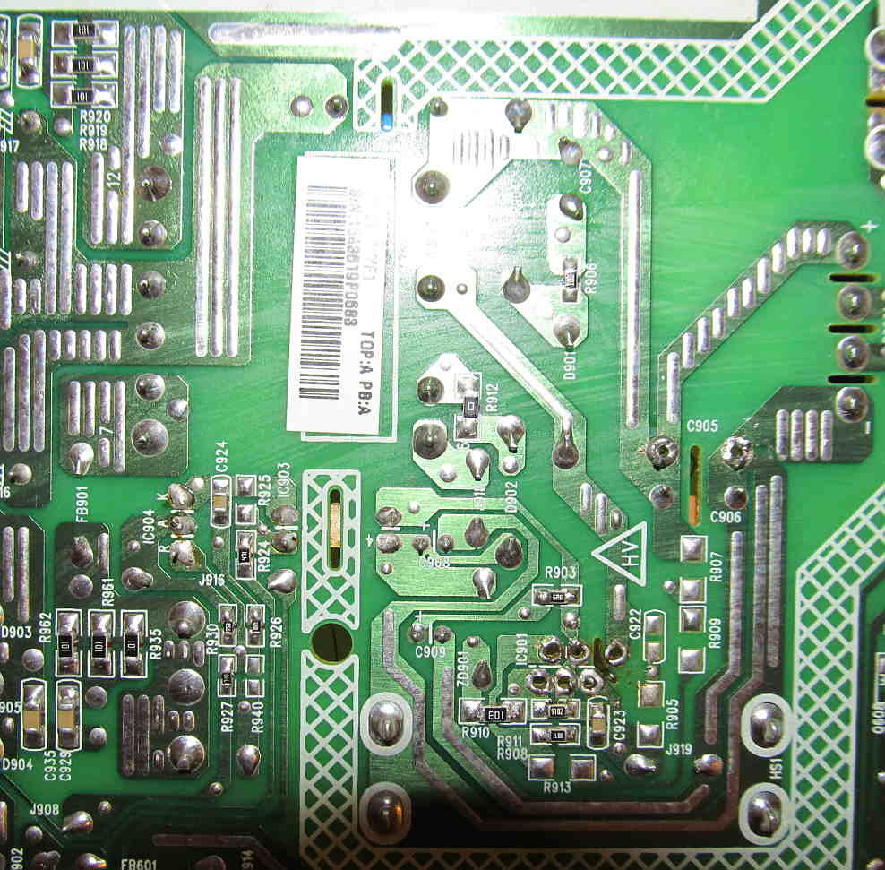

Опознать ШИМ в блоке питаня, монитор philips 220s2
Поиск ничего не вырулил, т.е. схему не нашёл,
в прикреплённой теме такой модели нет, фото прилагаю

top246

Спасибо.
На сколько понимаю, на фото не она, но 246 её меняет.

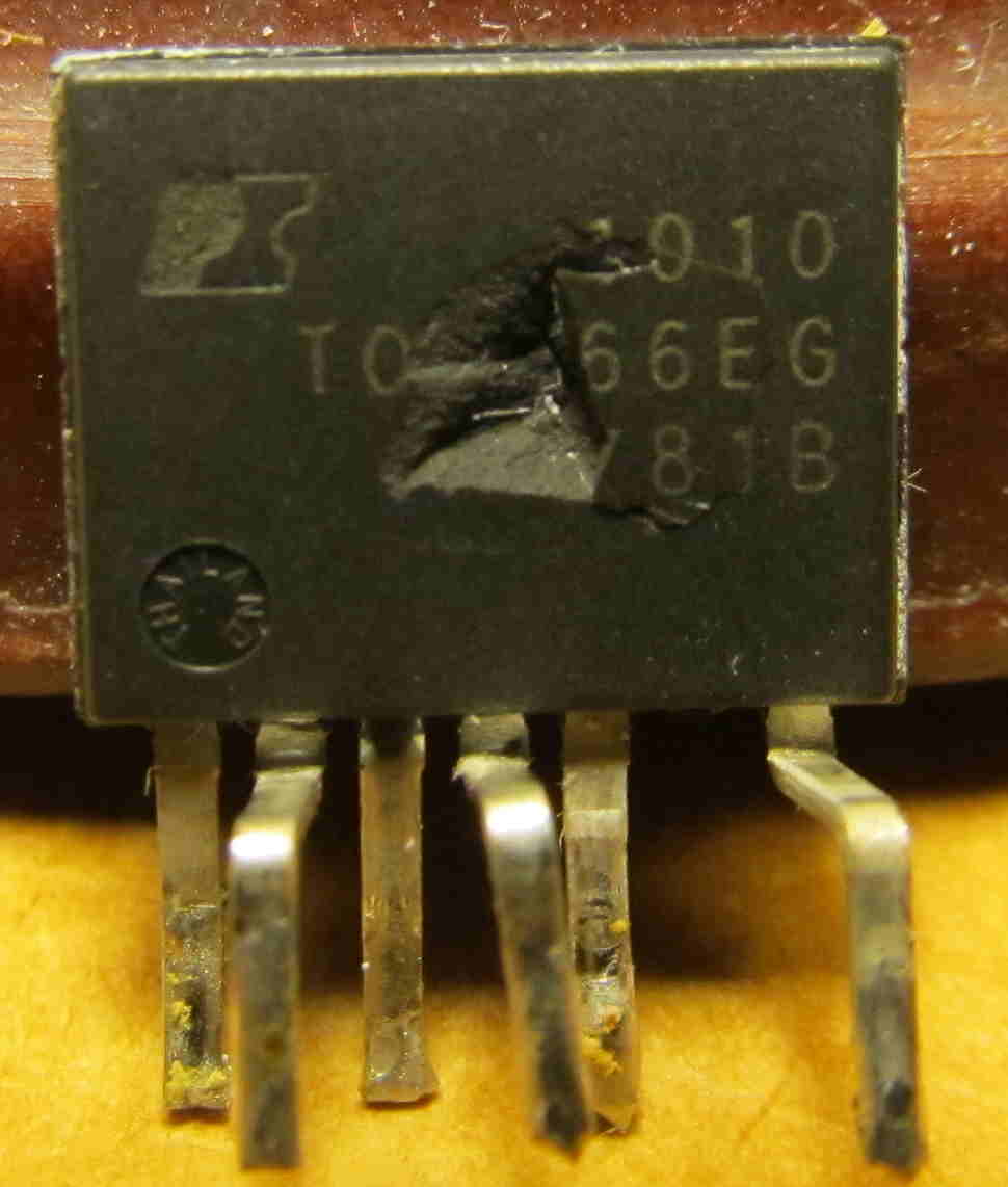

А по моему это не top246 и он сюда не подходит

возьми даташит на тор246 там есть типовая схема включения и сравни со своей,видал я такие похожие но их достать проблема по этому проще переделать на тор246 их проще найти

Тогда глянь TOP266EG, собственно тоже не самая редкая деталь.
