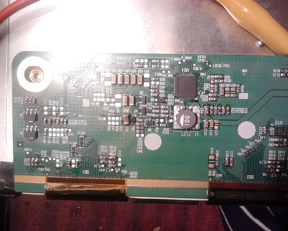

Здравствуйте, принесли Dell 1708Fpt, проблема заключается в матрице LM170E03 (tl) (g5), т.к запитывал от внешнего бп - полосы просматриваются на черном фоне.
Верхняя часть 1/6 отображает без дефектов. Остальная часть полосит тонкими полосами - см. фото. При включении часть матрицы (5/6) залита белым растром, после 10 сек прогрева остаются только полосы. Обвязку ШИМ проверил, криминала не выявил. Керамику на плате проверил. Плату пропаял - без толку.
Видимо отклеился шлейф от стекла?
Прижимал все шлейфы со стороны стекла так и со стороны платы, изменения на матрице не увидел.
Подскажите куда копать дальше...
Шим MAX17077
LVDS TL2322ML
Vin 5в
Vsw 4.41в
Vdd 12.3в
Vgl - 5.87в
Vgh 29.5в
Vcomc 5.3в
V_s 3.24в
Vstr 5.56в
Vcc 3.25в

Dreamcatcher, Действительно отклеился gate driver. Подробности: http://monitor.espec.ws/section33/topic210166.html и http://monitor.espec.ws/section33/topic213706.html
B общем - в большинстве случаев "жизненно важные" сигналы у драйверов выведены на контрольные точки. Если правильно идентифицировать их, недостающие сигналы можно пустить в обход стекла тонким монтажным проводом.

Горизонтальных драйверов на матрице нету, только вертикальные, на которых всего 2 точки к которым можно припаятся.
Могут выводится с самого драйвера нужные сигналы и питания на плату управления?
Видимо отклеился правый верхний шлейф? С него идут питания на остальные?
Если прогреть слегка шлейф и прижать плотно по периметру соединения к стеклу, можно восстановить контакт?
Повторюсь что прижимал шлейф к стеклу и плате - видимых изменений на экране не было.
Заранее спасибо за ответ.

Dreamcatcher, Горизонтальные драйвера там есть, просто они смонтированы на стекле. Горизонтальные драйвера все включены в цепочкой "daisy chain" когда выход предидущего являетя стартовым импульсом для следующего. Все остальные напряжения питания и управляющие импульсы - в параллель. На панелях питание и управление заводится через "запасные" дорожки драйвера SD1. Там должны быть контрольные точки "GSP", "GSC", "GOE" - start pulse, clock и output enable соответственно. Через него-же заведены и питания на панель. Так что есть некоторый шанс что дефект вызван потерей питания или тактовых сигналов при проходе через ACF. Я реально наблюдал подобное именно из-за плохого контакта CLOCK с T-CON - после прохода через сопротивление ACF он "обсасывался", при этом крутизны фронтов хватало для адекватной работы пары верхних драйверов, но чем ниже - тем он "обсасывался" больше и на нижних драйверах начинались сбои синхронизации.
Нажимать для восстановления контакта почти что бесполезно - под ACF окисляются дорожки. Может быть осмысленно сделать проколы тонкой иголкой - на LCD панелях сам не пробовал, на отваливающимся индикаторе автомагнитолы помогло. Перемонтирую драйвер целиком - даже при незначительном прогреве термовоздушкой он великолепно снимается скальпелем. Затем с помощью дихлорэтана удаляются остатки ACF, контактные площадки и на драйвере и на плате зачищаются, залуживаются и драйвер ставистся на место уже на припой. Я предпочитаю ПОСК-50 в сочетании с несмываемым флюсом для BGA монтажа (некоторые "левые" флюсы со временем создают паразитные проводимости между близко расположенными дорожками) и негорячий паяльник (чтобы дорожки со шлейфа не полезли). Коллега сажал драйвер на место также термоаоздушкой, при этом он говорил что он "самоустанавливается" за счёт поверхностного натяжения олова.
Установить драйвер на место без смещения очень тяжело - шаг дорожек примерно 0.3 мм. Малейшее смещение - и панель на помойку (впрочем ей и так терять нечего), правда при использовании сравнительно легкоплавкого ПОСК мне драйвер с "косяком" после пропайки удавалось ещё раз перемонтировать.

gavs, огромное спасибо за информацию!
Нужно переклеить именно верхний правый драйвер со стороны преобразователя?
Переклеить полностью со стороны стекла и платы управления? или только стекла.
Как я понимаю термовоздушкой меньше шансов угробить матрицу, или лучше всё-таки паяльником?

Dreamcatcher, Co cтороны стекла ничего трогать не надо! Это - верный способ отправить матрицу на помойку.
Со стороны платы я снимаю термовоздушкой, припаиваю на место паяльником. Правда если захотите этим заняться, сначала "потренируйтесь на кошках".
