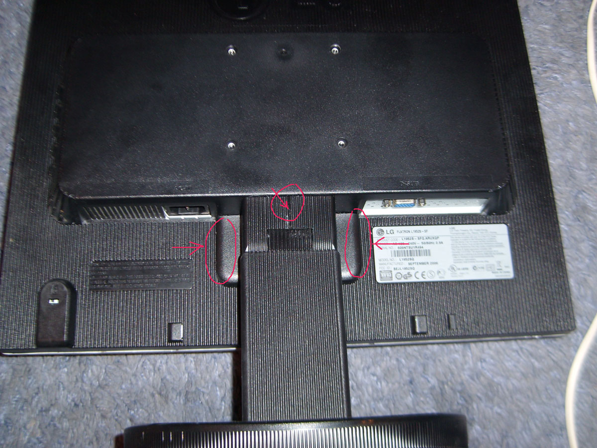

Не могу снять ножку у жк монитора LG1952S. Пробовал отщелкнуть защелки в месте, которое выделено на фото, ничего не получается. Как снять ножку?

У некоторых мониторов ножку снимать не обязательно, она закреплена только за крышку.
У этого монитора, если я не ошибаюсь нога разбирается через низ. Открутить подошву, под ней три защелки отогнуть. Снять наружную часть. Потом снимется середина помеченная у вас.

modz, передок отстёгивай - он и "рассыпится"
А нога к задней крышке прикручена изнутри стопудово

Ножка снимется если сильно потянуть на себя и немного влево. Внутри находятся защелки.

Спасибо, все получилось!
Снять подставку, выдернуть ножку, отщелкнуть лицевую рамку, после этого при желании открутить оставшуюся часть ножки
