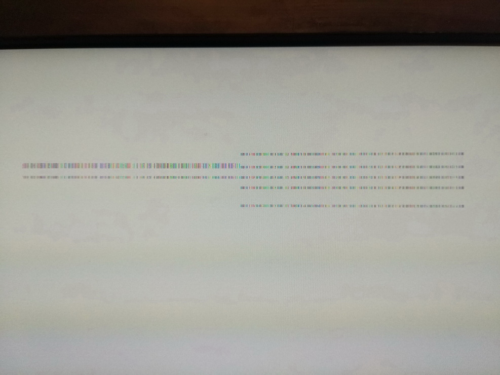

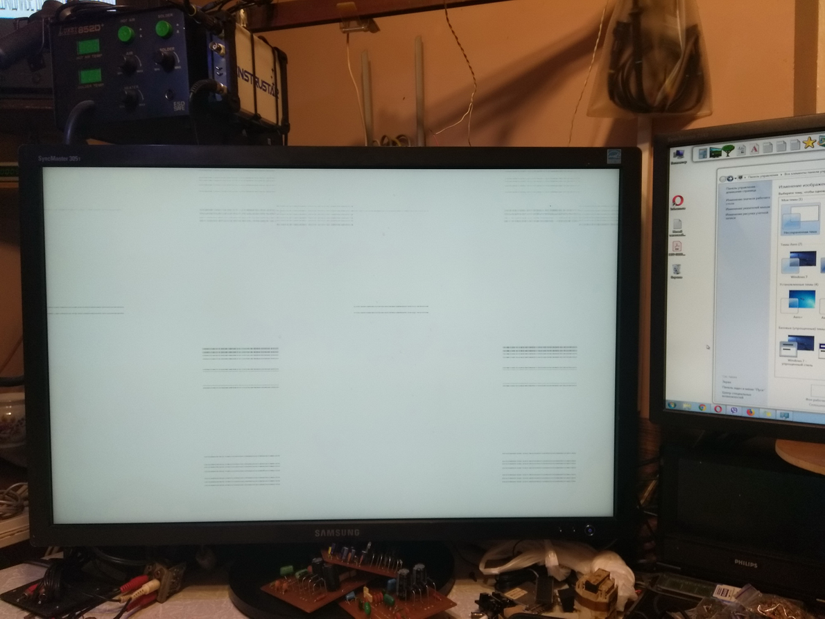

Samsung SuncMaster 305T пропала картинка заменил TCON: LTM300M1C8LV3.2 монитор заработал все ок, через 4 дня на екране появились артефакти,сначала 1 полоска через 10мин 2 полоска остановилось как на фото.
Ето снова TCON или нет.?

матрица по ходу нормальная пр изменении разрешения артефакти перемещаються по екрану.

Снова добавилась полоска

При изменении разрешения артефакты перемещаются по экрану отключая кабель переключаются цвета типа тест монитора цвет чистый без артефактов.

не все так просто в етом мониторе 2 цифрових канала, 1 канал на скалер идет, 2 на т-кон напрямую.
проверить матрицу нужен т-кон по другому не вийдет, ето старая матрица.
посмотри схему сначала.
режим самотеста, смена цветов- так и есть в етом мониторе при отключеном кабеле.
просто нет ,етих помех на цветах.
и артефакти не так идут как на поврежденой матрице больше похоже на цифровой шум в пикселях меняються цвета. здесь только донор поможет.

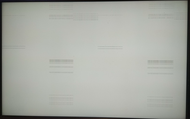

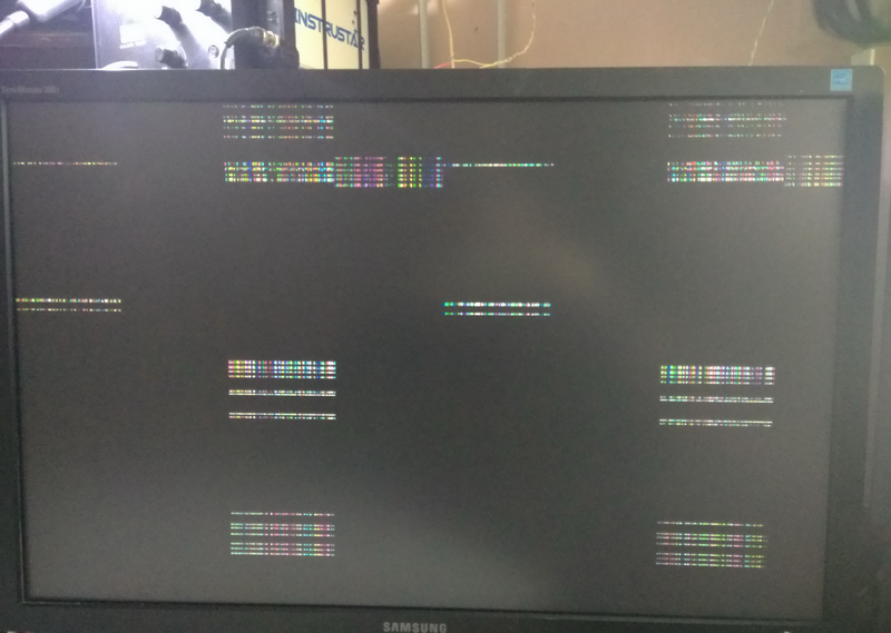

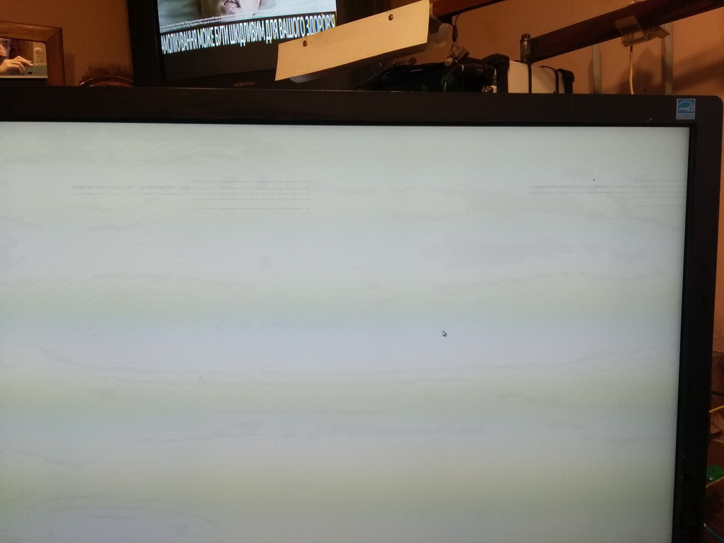

Сообщение #16 От 05/01/2019 00:29 цитата
прошил не помогло. т-кона нет. а количество полос увеличилось.

Сообщение #17 От 07/01/2019 01:00 цитата
Оффтоп конечно, но при первом взгляде на фото показалось, что очень смахует на артефакты видеокарты. Вопрос дурацкий, но на другой видухе (другом выходе) изо такое же?

пробивал 2 пк. все тоже.
