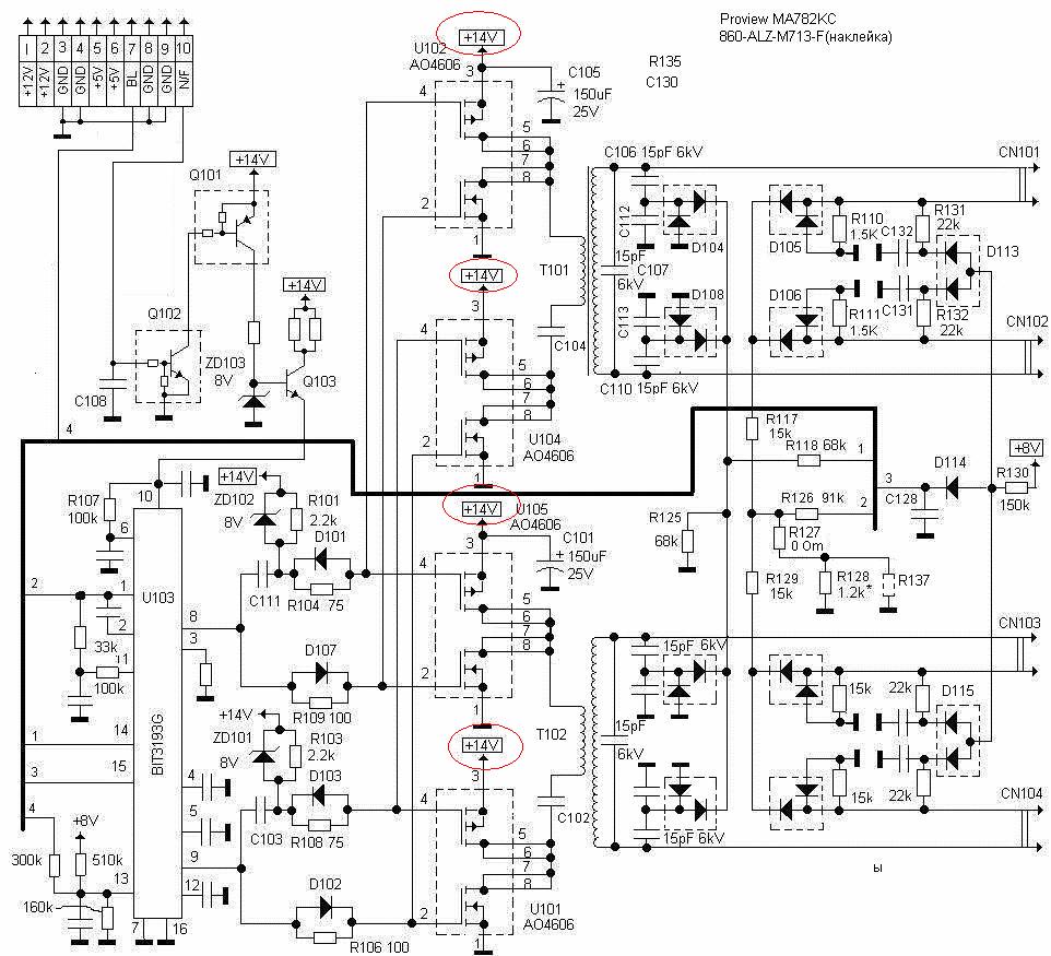

проверил питание, 5в и 14в (на питание инвертора) 12в с кренки на питание платы с процем, в меню яркость и контрастность на 0, регулируется только больше... где копать? может в сервисном меню (если оно есть) чего нахомутали?

DIM с проца регулирует управление ШИМом, может ближе к делу? боюсь я, что при такой яркости лампы долго не протянут...
13 нога bit3193g ?
  proview ma782kc.jpg  158.37 КБ  Скачано: 528 раз(а)

ещё нет, пока рассказывал тебе как регулируется и схемку нашел... )))

Вскрытие показало, что сигнал с процессора приходит, 0.9-2.5в при регулировке яркости. Наверно сдохла ШИМ-ка, какие ещё варианты? буду копать дальше...

А до самой ШИМки то этот сигнал доходит? А обвязку ШИМки перетрясти?

по схеме, сигнал с процессора идёт на вход 13 ШИМки через резистор 300кОм, так вот, со стороны процессора сигнал 0.9-2.5в, а на 13-й ноге ШИМки 1-1.6в, по даташиту на ШИМку сигнал должен быть до 2.5в, однако этого нет, попробую подтянуть вход на питание, посмотрю что выйдет...

подтягивал 13-ю ногу на питание, не помогает, менять ШИМку? что ещё может быть?

D114 как поживает? на 15 ноге что? C128 не течет случайно?

на 15 ноге при включении подсветки 1.9в, диод не пробит...

ничего не понимаю, поменял ШИМ, перекопал рассыпуху вокруг, а яркость так и не регулируется... буду курить даташиты на ШИМку...
