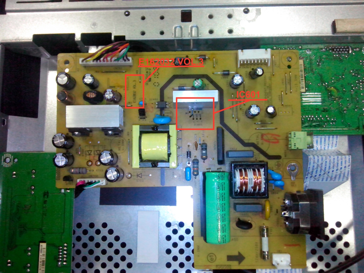

Пытаюсь вернуть к жизни монитор DELL 2007FP. Может кто подскажет в каком направлении двигаться, для определения неисправности. Сперва была тёмная линия шириной в один пиксель, медленно перемещалась сверху вниз. Потом, спустя пару месяцев появились вертикальные линии и мерцание экрана с частотой меньше чем 50 гц.
Для наглядности - фото.
Буду благодарен за рекомендации.

Конденсаторы электролитические для начала посмотри. Контакты у шлейфа к матрице пошевели.

Внешним осмотром не выявлено вздутых конденсаторов, но я заменил электролиты в БП и блоке формирования изображения по питанию. Проверил все шлейфы, разъёмы, но чудо не произошло. Всё осложняет отсутствие схемы, чтобы проверить режимы.

tv-sokrat, И электролит в первичке, конечно, в число заменённых конденсаторов не входил. Что творится на питаниях осциллографом тоже не проверял?

СПАСИБО за подсказку. Да, по первичке электролит не менял, как то не подумал об этом. Обязательно поменяю. Осциллографом не проверял, постараюсь восполнить этот пробел. Меня ремонтники напугали, что неисправность в матрице и монитор отремонтировать невозможно. Я что-то засомневался в их заключении и решил попробовать сам найти причину, а опыта в ремонте маловато.
