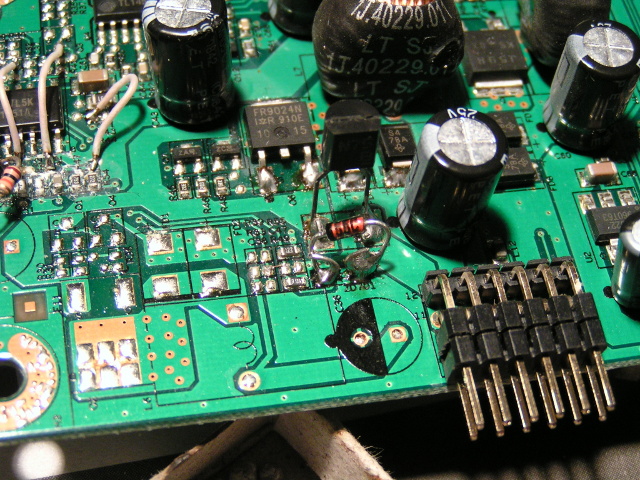

Дмитрий 7190117 писал:
а какой номинал стабилитрон а ?
а,что пишется на нём?
candyman
Сообщения: 98
candyman
Сообщение #22 От 14/11/2015 23:13 цитата
либо ничего на нем вроде не было, либо полоска черная (или почернела ) , при выпаивании разлетелся на 2 части.

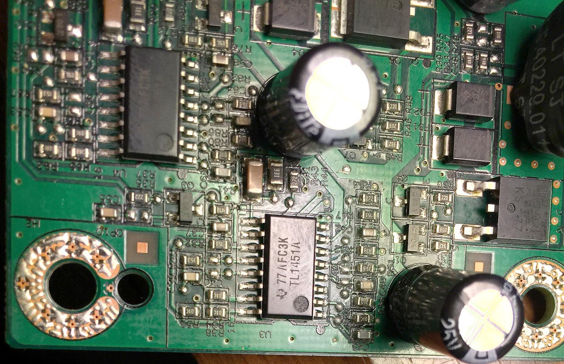

Макс19791979, у этого аппарата проблема в преобразователе из 18в в 3.3в. типовуха такая. обляпал производитель на плате ряд резисторов размером smd0603 герметиком белым, и они через некоторое время обрываются. какому раньше повезет, тот и вызовет или пропадание, или взлет до 18в. при взлете вылет предохранителя, стабилитрона и 2sj598 в цепи 3.3в
Этот совет сильно помог был в обрыве резистор 2,7k

Мистика какая-то. Вчера вышел из строя (на глазах погас экран). И тоже под герметиком обрыв резистора 2.7К (R54, см. фото)!
Кроме 2.7К что то еще меняли?
Стабилитрона как на фото выше у меня тоже нет, видимо ревизия другая.

Всем привет, и спасибо за инфу по монитору! 5 лет стоял в кладовке, в ремонт отдавать страшно, сам поковырялся ничего толком не нашел, тут на днях решил еще раз инфу поискать и наткнулся на эту ветку. Действительно под герметиком был обрыв, но у меня был обрыв на R44. Но такого типоразмера не нашел, был чуть больше, припаял - собрал - не работает недовольство, огорчение , погрустил, разобрал еще раз, начал прозванивать, оказалось один вывод не пропаялся, хотя визуально был припаян, прозванивал через переходную точку напротив надписи С44. Пока ковырялся всю обвязку TL 1451A резисторов и конденсаторов пропаял на всякий пожарный.
Так же попутно поменял вздутые конденсаторы на плате USB.
Монитор заработал, счастью нет предела! Еще раз всем СПАСИБО!
ДОБАВЛЕНО 07/01/2018 14:01
Longmen писал:
Имеет смысл провести профилактику (снять мастику и пропаять элементы под ней) или если монитор 10 лет отпахал, то уже ничего не случится?
Я бы вскрыл и как минимум очистил от этой белой жевачки, если есть возможность то поменять эти резисторы на типоразмер побольше, такое ощущение что они банально перегреваются под этой жевачкой.

Здравствуйте. Такой же монитор не включается. Заменены все электролиты (не только дутые) на плате БП и инвертора, но монитор так и не ожил. БП выдает 19В. Обнаружил, что на плате USB, также пробит стабилитрон, пред. 3А и в обрыве резистор 10КОм R56 под мастикой (снял их КЗ ушло), остальные пропаял и они в норме. Включил без этой платы - не вкл. Должен ли монитор включаться без этой платы?

Принесли данный монитор с проблемой: периодически отключается, может поработать какое-то время потом отключится, потом через какое-то время опять включается и работает. Проверил весь БП - все ок, на майне - что удалось. Потом нашел данную тему, содрал жвачку с юсббоарда, изначально, непропаев и обрывов не было, резисторы соответствовали номиналам, но потом подул феном на r54 и вместо него стал обрыв. Так что если у кого монитор так-же нестабильно работает и обрыва на r54 нет, то попробуйте его нагреть. Огромное спасибо candyman за наводку!
