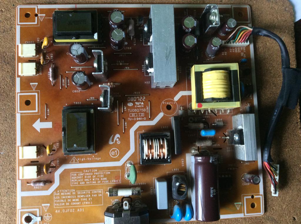

Помогите пожалуйста разобраться. Инвертор TU08Q75B выполнен на микросхеме OZ9938GN. Проблема в том что загорается матрица на 2 сек и тухнет. При проверке ламп увидел что не зажигаются вообще одна пара ламп, ни на секунду. Подкинул заведомо исправные и получается что они вообще не зажигаются ни на секунду.
Так как не было под рукой осциллографа, то решил методом тыка - поменял местами трансформаторы, потом транзисторы инвертора (К4143) .. но это не помогло, все равно одно плечо не работает.
Внешним осмотром ничего не выявлен, была под рукой новая микросхема OZ9938GN - заменил, результат то же. В обвязке вроде все прозванивается нормально.
Может у кого есть схема на эту штуку? Хотя вроде все просто и без схемы. Электролиты инвертора проверял. Что может быть и в какую сторону смотреть уже не знаю.
Я как в тупике с этой неисправностью

Slavik1124 писал:
А теперь есть?

в верху слева конденсатор какой то копченый улыбка

Осциллографа нет. но если без него реально не обойтись будет вечером. Конденсатор до, чуть подкопченный... но я так и не понял отчего он подкаптился

Скачайте даташит на OZ9938.Там есть и схемка инвертора на нём.Посмотрите осликом, первым делом, импульсы на выходах (2-х сек.должно хватить) и до затворов полевиков.

можно временно откл. защиту 3 нога на корпус через 470к,с разу по дыму определишь неисправность гы-гы

Да конденсатор то я заменил давно. И действительно после замены начали загораться лампы. Но только теперь они все загораются на 1 сек и тухнут. Конденсаторы электролиты заменил все. Может и правда попробовать отключить защиту? или это слишком рисково?

отключай,иногда приходится так и оставлять

Отключил. Дым не пошел ниоткуда. Так и оставить? ))

там на верное обратная связь не работает выход на лампы-шим,оставлять так есть не большой риск ,если что случится опять там же,привести более тяжелым последствиям .

Slavik1124, В этих монах часто подгорают концы на верхних лампах,таки без защиты будешь иметь геморрой.

Ну так а как эту обратную связь проверить? Схема есть на него у кого нибудь?
