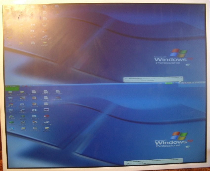

Матрица HSD190ME13
Ставлю в монитор Nec 1990FX и получаю двойную картинку по вертикали. OSD тоже идет двойное. Пробовал ставить эту матрицу в другой монитор - работает без проблем. Подкидывал в этот монитор другую матрицу, тоже работала без проблем. Напряжения питания у обоих матриц одинаковое. БП выдает нормальные напряжения. Шлейф чистил и прозванивал.
Собственно интересует из-за чего такое происходит и что тут можно сделать?

Сообщение #2 От 05/02/2016 23:43 цитата
Мож из-за епрома быть такое на каком то 21 дюймовом было правда 4 картинки

Сообщение #3 От 06/02/2016 06:51 цитата
Смени прошивку попробуй,мож у него какие-то настройки есть,шлейф.

Сообщение #4 От 08/02/2016 14:04 цитата
Вообщето у "родной" LM190E05 штатное питание 12V.

Сообщение #6 От 13/02/2016 09:51 цитата
Память чистую на скаллере пробовал подкидывать ничего не дало, в сервисном меню тоже ничего про тип матрицы нет. Хотя ХЗ может там еще какое сервисное меню есть. Никаких настроек на плате матрицы не наблюдается и в датащите ничего нет.
