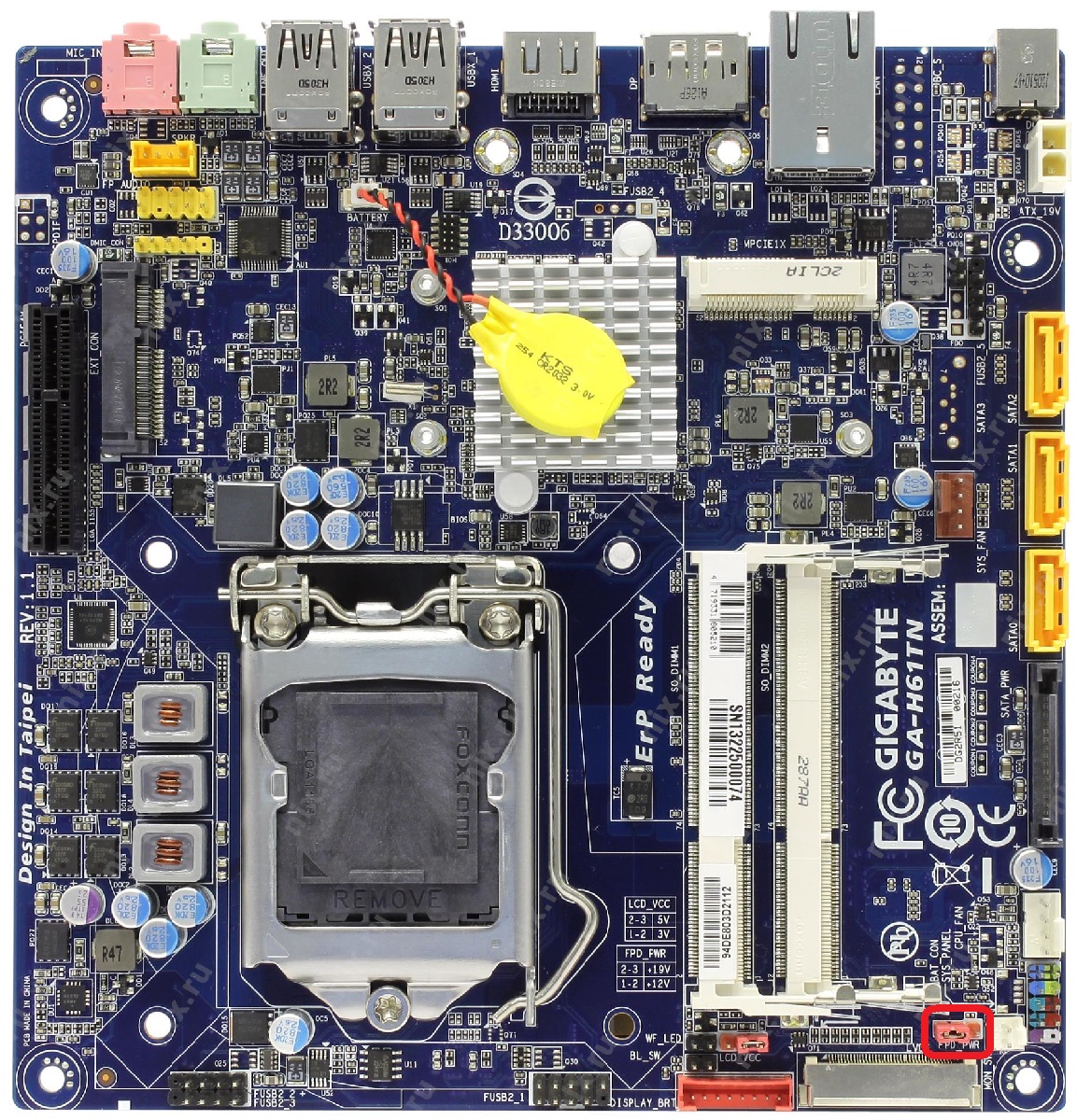

Все оказалось на много проще, всего-то нужно было открыть документацию от материнки и внимательно посмотреть, за что отвечает каждая перемычка в районе коннектора LVDS
Нужно было перекинуть перемычку FPD_PWR, в правое положение, по дефолту стоит в левом (см.скиншот), повезло, что матрица не сгорела левое положение перемычки +12, в право +5.
В данный момент матрица работает изображение есть, но появилась другая проблема - текст отображается не четко, подозреваю, что в поддержке gigabyte собрали не правильную прошивку для этой матрицы, на эту идею наткнули параметры дисплея в windows 7 (скрин ниже), матрица зовется 21.5 ADD-PC на сколько я понял 21.5 - диагональ, при чем не верная, т.к. физическая диагональ матрицы 23.6 дюйма, скорей всего проблема таится в этом....

| 178105_2245_draft.jpg |
