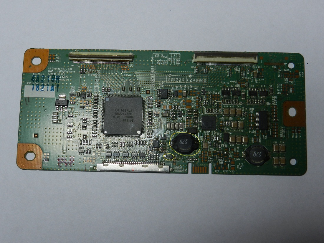

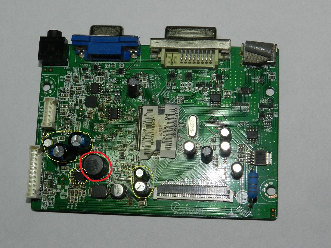

Монитор LG FLATRON W2753VC-PF
Состав:
main - EAX61025701(4)
t-con - LM270WF1-TDL1-511
LM270WF1 (TL) (D2)
БП - DPS-48CP
При включении выдает белый экран, слышно, что щелкает.

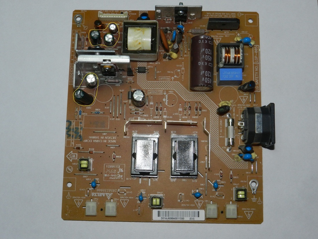

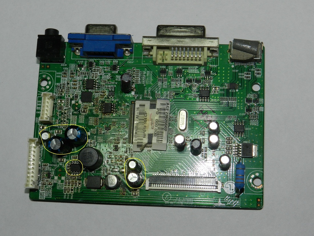

Заменил на БП кондеры (на фото обведены желтым), на main тоже поменял кондеры и IC700 (APW7080) (так же помечены желтым).
При отпаянном предохранителе на t-con щелчков нет (как и ожидалось) однако, если на ходу замкнуть предохранитель, появлялся свист и изображение на экране. Свист был из-за индуктивности (отмечена желтым). Заменил. Но старт происходит только с ходу, при замыкании предохранителя. Если предохранитель или перемычка стоит, монитор не включается: так же белый экран и щелкает. Питание от IC700 занижено (около 6В вместо обычных 11,5
Подскажите, куда копать дальше?

Какое сопротивление по линии питания матрицы? Керамические кондеры по питанию проверили на кз/утечку?

По линии питания сопротивление 558Ом, КЗ по керамике нет, самое низкое сопротивление у С23-С26 (над отмеченной желтым индуктивностью) показывает 99 Ом

Возвращаясь к теме... Если я включу монитор без предохранителя на t-con и потом его замкну - все будет работать. Понимаю, что весь затык в старте. Но где?
APW7080 должна держать до 4А, а на предохранителе я вижу нагрузку в пределах 600мА

От внешнего тоже работает. Весь затык в том, что монитор не стартует сразу при впаянном предохранителе на t-con: начинает щелкать и показывает белый экран, напряжение с APW примерно 6В. Если я его (предохранитель) выпаиваю, включаю монитор, потом замыкаю выпаянный предохранитель - монитор запускается. Не щелкает, не свистит, работает как надо, напряжение с APW идет 11,5В.

Похоже на то, что на выходе APW при старте видит большую нагрузку, вот и перезапускается, щелчки слышны. Соответственно на t-con напряжения нет, вот и белый экран. Без нагрузки стартует, тут же даю нагрузку - работает. А в чем разница-то?

Искатель приключений
Сообщения: 220
Сообщение #18 От 28/09/2016 15:48 цитата
Мысль была верной. Всему виной дроссель. Схема с даташита APW7080 все объяснит (виновника обозначил красным). На фото платы он тоже обозначен красным. Поставил на 100мкГн. Все заработало.
Проблема решена. Всем спасибо!!!
