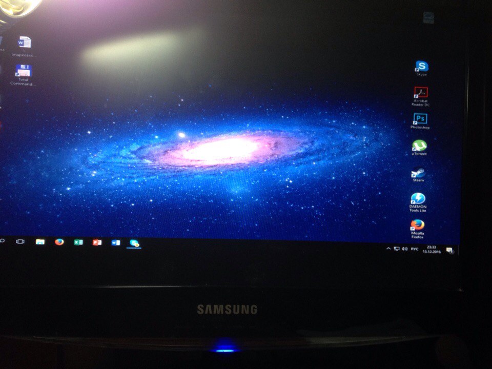

При подключении vga кабеля надпись о том чтобы подключить сигнальный кабель пропадает, но изображение не выводится. При этом меню монитора работает. Бп приведен в порядок, замена электролитов проведена, проблема так и осталась.
Напруги с бп (bn44-00081a)
3.4в - 3.39в
13в - 13.16в
5в - 4.95в
on/off - 2.21в

На компе выставлены запредельные разрешение и частота для этого монитора-одна из версий(подразумевая раб.видеокарту)
После чего "Бп приведен в порядок"-то? |
Tune'D
| 1024x768 должен держать, другой монитор работает отлично. Ну с бп я думаю это типовуха как вздутые кондеры и высокий esr |
Lenchik
Сообщения: 7937
| Tune'D, У самсунгов не редкость слет прошивки при вздутых электролитах по +5. Поскупились на супервизор для контроллера. |
Tune'D
Lenchik, спасибо за совет.
Залил прошивку и монитор ожил. Но есть шум на изображении. Мелкая крапинка, белая, как снег. В принципе и так сойдет. Работать уже можно) |
Lenchik
Сообщения: 7937
| Tune'D, Шум обычно из за плохого контакта между майном и дисплеем. Шлейф проверяйте. |
