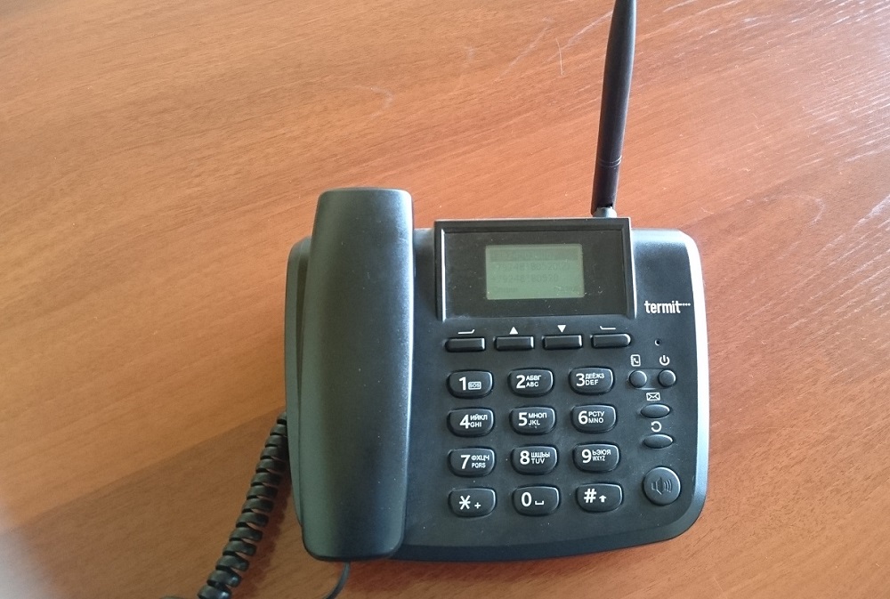

Монитор DELL P4317Q пропадает изображение , подсветка ЕСТЬ, прошу совета и направления поиска неисправности в нужное русло..

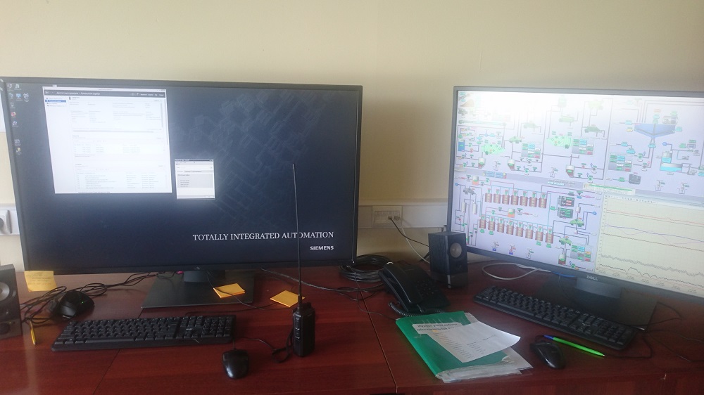

Состав Flat Panel Монитора мне неизвестен. Монитор как бы на ходится еще на гарантии предприятия но если что тогда и вскроем его. На столе оператора находятся два таких одинаковых монитора и сотовый телефон Model: - TERMIT . Если GPS телефон находится в близи монитора и на него производится вызов то изображение пропадает, подсветка остается что не сказывается это влияние если этот телефон будет стоять рядом с другим монитором . Жду ваших комментариев и помощи !

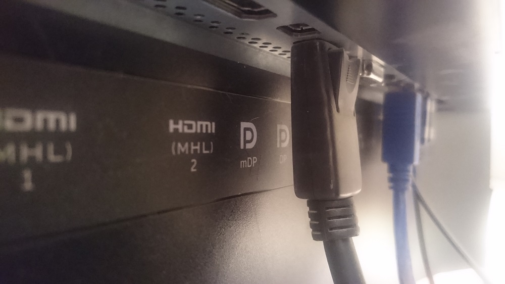

Мониторы подключены по HDMI ???
AEV22
Сообщения: 41
Сообщение #4 От 22/04/2020 16:24 цитата
Нет, не по HDMI, завтра скину фото.

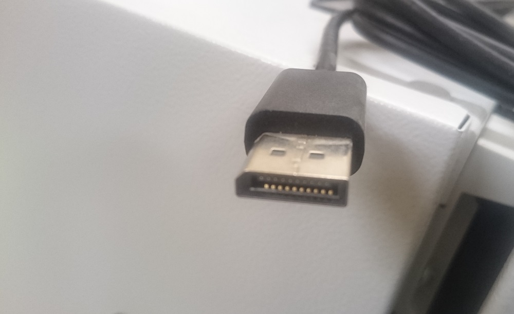

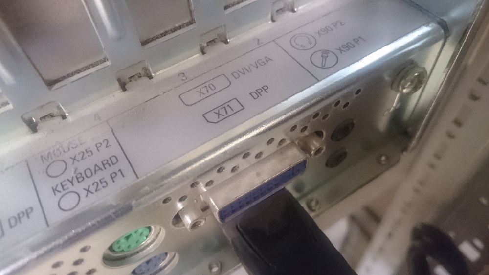

Вот сделал фото кабеля , к сожалению на работе феррита не нашел, до ближайщего города очень далеко. На родных кабелях их тоже нету. недовольство, огорчение Вот же задача, как может наводка сотового так влиять что монитор выдает о переходе точнее PC уходит в СПЯЩИЙ режим, и на экране видна только одна мышь, мышь кстати подключена к монитору.

Местами менял моники прежде чем вскрывать ? кабели тоже местами поменяй . дисплей порт называются. определись хоть...

Вскрывать ничего не надо - всё равно Вы там ничего интересного не найдёте. Выполните рекомендации ШУРУПОВЁРТ. 4K для дешевого шнурка - близко к пределу. Можно ещё refresh rate снизить до 30Hz.
Характеристики 3G-телефона Termit FixPhone 3G
Модуль сотовой связи
1 модуль
Стандарт связи GSM 850/900/1800/1900 МГц
выходная мощность GSM 2 Вт (900 МГц), 1 Вт (1800 МГц)
Мне как-то приносили ещё 21" CRT SONY, рядом с котороым зазвонил мобильник. БП был выгоревшим полностью.

НА DVI выход VGA переходник и аналоговым кабелем .и до 1920 на 1080 никаких проблем .
