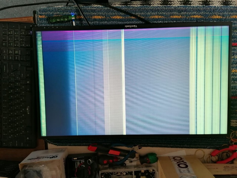

Имеется такой монитор, дефекты у него такие, при включении в верхней ИЛИ нижней части горизонтальные полосы и на эти полосы двоится изображение (то, что ниже или выше полосы отображается и на них). Дальше при загрузке компьютера, изображение просто пропадает. Если выключить и включить монитор через кнопку, то изображение снова появится, но не меняется и всё в полосках горизонтальных и вертикальных.
Шлейфа визуально целые. Проверил конденсаторы и на майне и на бп, все целые, монитору 4 года.

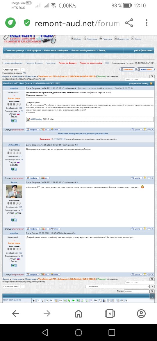

ELFY, перед тем как огрызаться заполни в профиле Откуда: Проблема твоя давно всем известна, но читать это явно не твоё. Поэтому народ смеётся, исправляйся...
  Screenshot_20230316_121024_com.opera.browser.beta_copy_540x1170.jpg  126.62 КБ  Скачано: 401 раз(а)

ELFY, если ты прочитал, что дешифратор на шлейфу то TC имел это образно, в твоём случае, смотри шире, болячка этой модели стекляшка, а кинуть питалово на FUS, со снятым разъёмом LVDS не помешает. За профиль свой не забудь, сильно огорчит
если сидишь на соседней улице, было уже такое....

Подкинул питание 5в на матрицу. Показывает без искажений, меняет цвета (красный, зеленый, синий, черный и белый). В тестовом режиме я так понимаю. Напряжения все в норме стали, VGL2 появился.

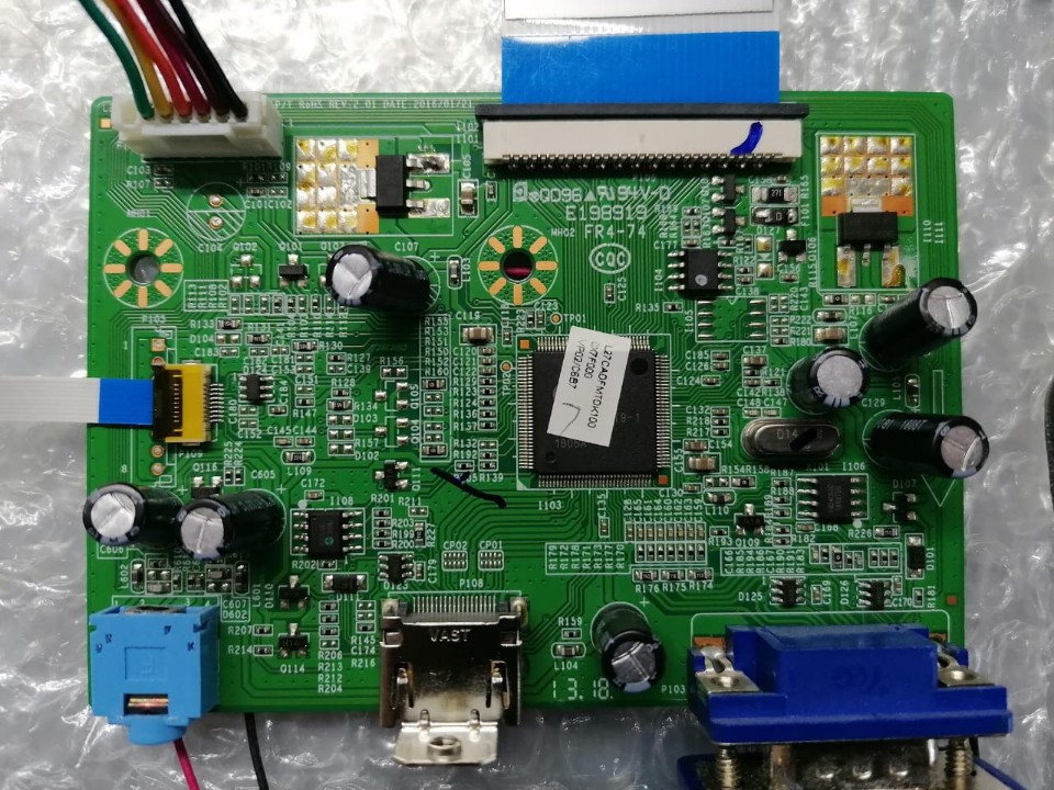

ELFY, есть место подвигу, осталось по майну погулять, что имеешь? фото, схему, замеры?
ELFY
Сообщения: 35
Сообщение #16 От 16/03/2023 09:54 цитата
Схемы нету ( Никак найти не могу.
Вот фото платы. Подскажите где и что замерять пожалуйста.
https://cloud.mail.ru/public/QvH5/E3wYUVZxo
Убирал питание т-кона с майна, убрав нулевик идущий на 5 в шлейфа и подал питание с лбп - опять те же проблемы.

Кстати, ты пишешь проверил конденсаторы, давай точнее выражайся. Примерно так : Проверил конденсаторы ESR метром. Замерил, напряжение 5В осцилографом, пульсаций нет. Чтобы наверняка было.
ДОБАВЛЕНО Чт 16 Мар, 2023 16:01
ELFY, кинь мне фото на ватсап, я сюда выложу, по ссылке это гемор ещё тот...
ДОБАВЛЕНО Чт 16 Мар, 2023 16:19
L24B0AN4A-HNDK-HNDK22025 A3801P/T
ДОБАВЛЕНО Чт 16 Мар, 2023 16:22
Итак чем замеряем? Хотелось бы узнать от PSU

Подключил эту матрицу в другой монитор, Samsung B2030N. Шлейф подходит. Изображения нету, но напряжения в норме, включая VGL2. Скорее всего дело в родном скалере.
