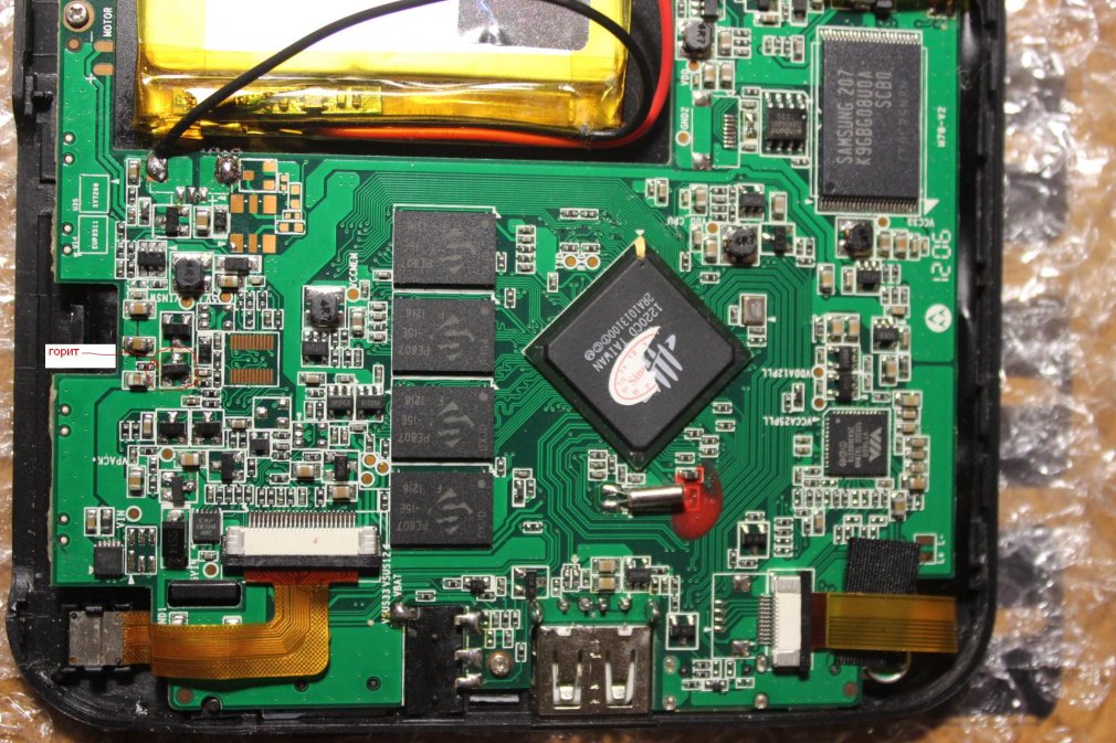

Добрый день! Планшет, китаец. Включили зарядку вместо 5в на 9в. Визуально выгорел транзистор A1SHB. Заменил. Теперь при включении зарядки, заряд батареи идет, но транзистор через 0.5 минуты начинает сильно греться и если не отключить зарядку вылетает. На аккумуляторе наблюдаются пульсации напряжения примерно 0,4 в с частотой 1 раз в секунду, наверное 50Гц. Схемы нет. Где и как поискать решение проблемы?

Смотреть smd-диоды/стабилитроны по цепи +5v от гнезда и далее, если ремонтом планшетов занимаетесь-много чего с доноров подойдет, если "1-я брачная ночь"-нелегко будет улыбка

Напишите состав микросхем проц и к.п. поищем схему в нете и у себя в закромах

А что за элемент 6 ног маркировка CA2FF? Коротцы между 1,2 и 5 ногами.

Включается, но горит транзистор снова. Конечно что-то еще. Фотку чуть позже попробую выложить с пометкой что горит.

Транзистором обычно какая то микросхема управляет.Сам по себе он заряжать акб не может.
Ну и транзистор точно полным аналогом заменили?

Да, аналогом полным. Сток на землю звонится накоротко, это нормально? И все же , подскажите что за микруха о 6 ногах CA2FF и чем заменить можно?

Может быть и трнзистор или ключ отг или преобразователь подсветки\отг или просто стабилизатор тут схему обвязки оного разрисовать нужно по ней можно прикинуть,что там сотит.Как то так.Китпром вещь непредсказуемая

Зарядка-то не дурит штатная?

До перепутки питания было с ней все нормально, да и сейчас тоже. улыбка
ДОБАВЛЕНО 29/01/2017 20:00
Кажется так ALT1116CTR (CA2FF - HC1-6 - 升压芯片) , может сейчас подскажите что это и чем заменить?

Подскажите как добавить изображение?
ДОБАВЛЕНО 29/01/2017 22:06
Вот фото платы
