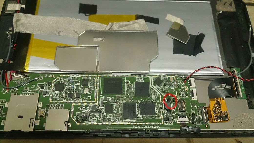

Планшет запускается это подтверждают различные звуки и т.д. и отмеченный мной элемент начинает жутко греется по происшествию примерно минут 5 работы., Мои кривые руки меня же и сгубили., всего та надо было поменять тач, \\\ полез смотреть номер тача на шлейфе, и дернул меня черт откинуть матрицу, потом стартанул планшет и накинул матрицу, все приехали, аля подсветка, и нет изображения.\\\\\(( Так же можете посмотреть тему где я искал название подозрительного элемента.http://monitor.espec.ws/viewtopic.php?p=2192718&sid=c186489f192d18ddeb71232ec4bac5b3
Если есть у кого какие мысли, поделитесь, буду очень признателен

TimofeyKilin,действительно тема твоя,не обратил внимания.Но в тоже время заметил другое,ответ на твой вопрос дан,что ещё надо.Раз подсветка работает(хотя бы и какое-то время) а изображения нет ,значит проблема ещё и в видеопроцессоре или коммутаторе видеосигналов.
ДОБАВЛЕНО Январь 31 2017
Тут уж как ты пишешь"Если есть у кого какие мысли, поделитесь, буду очень признателен",нужно спросить у тебя ,что сам то думаешь.WD3122E(22EC),это подсветка.А за картинку отвечает другое и как думаешь,что?

Вот и хотел выяснить какая микруха отвечает за изображение? куда капнуть, быть может дело пустяковое., просто такими вещами не часто занимаюсь, но было бы интересно попробовать отремонтировать.
думал что проблема в WD3122E(22EC) но как я уже понял это драйвер подсветки и к изображению не имеет отношения, или я не прав?

TimofeyKilin, какой состав микросхем неизвестно,планшет у тебя.И пока "Планшет запускается это подтверждают различные звуки и т.д",мой совет, отдай тому кто такими вещами занимается постоянно.Здесь надо не "копать",а вникать.Может здесь и пустяковая неисправность в виде слёта прошивки ,надо конкретно смотреть,а не тыкать неосмыслив то или иное действие.

А катушка "100Z100" тоже грелась? Менять и ее, коробку "доноров" готовить, наскоком не получиться....
