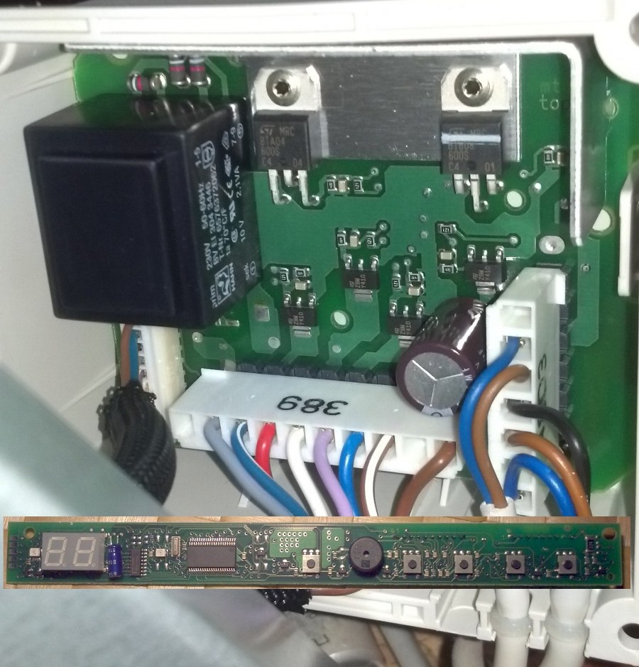

Народ, помогите пожалуйста разобраться - после включения набирается заданная температура в обеих камерах, затем выключается. Включается опять - подгоняет температуру к заданной - дальше опять выключается. Таких циклов может пройти 4-5, но после очередного включения вентиляторы начинают крутиться быстрее, клапана не слышно и все перестает холодить, хотя компрессор продолжает работать. Температура в морозильной камере доходит до -5 и звенит Alarm. При входе в Service mode после LO начинает мигать E3 - проблема с датчиком морозильной камеры. Температуры датчиков в Service mode соответствуют замерам омметром и при комнатной у всех четырех одинаковое сопротивление. После замены датчика в морозильной камере ошибка не исчезла и поведение холодильника не изменилось... Из Service mode компрессор включается, клапан щелкает, оттайка работает, вентиляторы включаются - вроде все нормально... В режиме Super набирает температуру -30 без проблем. Что же это может быть?
UPD. Сегодня пришла плата управляющего модуля - заменил с неизменным результатом... Подозрение либо на датчик испарителя холодильной камеры, либо на глюки симистра на высоковольтной плате... Есть еще какие-нибудь идеи?
UPD 2. Заменил датчик испарителя холодильной камеры - результат неизменен...
Народ, помогите пожалуйста - я понимаю что не мастер и советовать мне - вроде себя не уважать, но живу в Германии и бюджета на новый встроенный холодильник не хватает... Мастера приглашал, но он понимает не больше моего - пришел залез в Test Mode, позвонил на Bosch, они сказали что скорей всего датчик испарителя - его нельзя заменить - покупай новый холодильник. Датчик испарителя заменил сам - дело не в нем...
